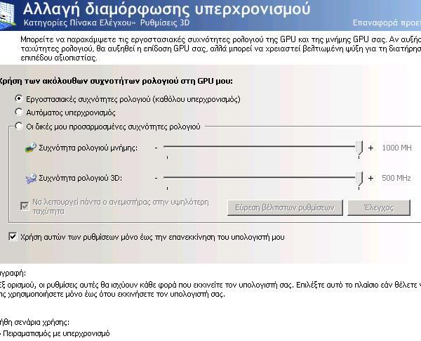

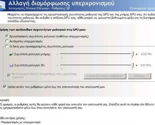

loner Αύγουστος 12, 2006 Author #5 Αύγουστος 12, 2006 Όπως αναφέρθηκε οι τιμές αυτές είναι για 2d γραφικά.Κατέβασε το Atitool και θα δείς τις συχνότητες λειτουργίας σου.Θερμοκρασίς μπορείς να δείς είτε μέσω του Atitool,είτε στο Properties των οδηγών της κάρτας γραφικών σου(δηλ στο Panel της Nvidia). Στο πανελ της ΝVIDIA γραφει τελικα θερμοκρασια. Γραφει επισης οτι οι default συχνοτητες ειναι core 500mhz και μνημες 1000mhz.... Για δειτε κατω το συνημμενο....... Καλα ειναι;
deadlock7 Αύγουστος 12, 2006 #6 Αύγουστος 12, 2006 Mια χαρά είσαι φίλε μου.Ελπίζω να είσαι οκ και με τις θερμικρασίες γιατί οι 6600gt ζεσταίνονται αρκετά!
