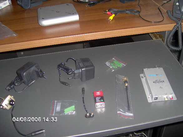

tina1442169161 Αύγουστος 4, 2006 Author #20 Αύγουστος 4, 2006 oyf nath με το προγραμμα που σου ειπα μικραινουνε όσο θελω. αυτή ειναι η καμερα με οτι είχε μεσα το κουτι(συσκευασια) α να γραψω τα χαρακτηριστικα της που βρηκα τίτλος: ασύρματη κάμερα Delta 2088/2188 (wireless camera) image pickup 1/3 tv system : PAL/CCIR NTS/EIA Resolution: 380TV Lines scan frequency: PAL/CCUR: 50HZ NTSC/EIA: 60HZ Min Illumination: 1Lux Transmission power: 50mW, 200mw Camera power supply: DC+8V RECEIVER POWER SUPPLY: DC+12V Unobstructed range : 50m-150m Χαρακτηριστικά: Ασύρματη εκπομπή ήχου και εικόνας, μικρό μέγεθος, μικρό βάρος, χαμηλή κατανάλωση, υψηλή ευαισθησία, εύκολη χρήση και εύκολη τοποθέτηση. (σημειωση δικιά μου: πιστεύω όταν λέει ασύρματη εκμπομπή ήχου, θα έχει ενσωματωμενο μικρόφωνο έτσι δεν είναι?)
