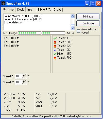

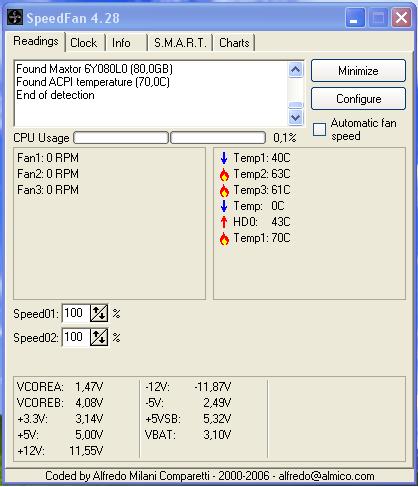

panoc Ιούλιος 7, 2006 #2 Ιούλιος 7, 2006 η σειρήνα που ακούς φανταζομαι βγαινει απο το ηχειακι του υπολοιστή σου, θεωρώ πολύ πιθανό να δηλώνει υπερθερμανση του επεξεργαστη και γιαυτο κολαει (τώρα με τις ζεστες ανεβαζει πιο ευκολα θερμοκρασία).τι θερμοκρασίες εχεις ?αν δε ξερεις πως να τις δεις κατεβασε το speedfan 4.28 http://www.almico.com/speedfan428.exe και εγκατεστησε το .δώσε μας μία εικόνα σε full load κατασταση.
pinelopi1442169155 Ιούλιος 7, 2006 Author #3 Ιούλιος 7, 2006 δεν ξέρω αν το εκανα σωστα αν οχι πεσμου πως, ευχαριστω:038:

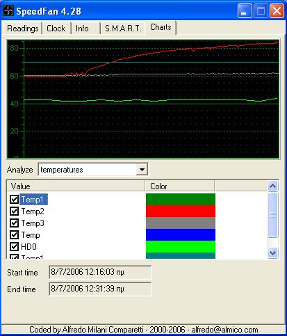

panoc Ιούλιος 7, 2006 #4 Ιούλιος 7, 2006 πήγαινε στη καρτελα "Readings" και βγαλε pics.βγαλε μία σε κατασταση ηρεμίας, δηλαδη ασε το να κρυώσει για 10 λεπτακια, και μετα τρεξε κατι βαρυ για λίγή ώρα και πριν το σταματήσεις βγάλε άλλη μία.αν η temp 2 οπως φαινεται στο διαγραμμα ειναι ο επεξεργαστής, ζεστενεται υπερβολικα πολύ.τη επεξεργαστή και μητρική εχεις?

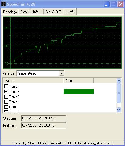

giorgos th.1442169073 Ιούλιος 7, 2006 #5 Ιούλιος 7, 2006 συνηθως το temp2 "δειχνει" επεξεργαστη.κι αν κρινω απο το διαγραμμα πας πανω απο 90C.λογικα αυτο ειναι.υπερθερμανση.

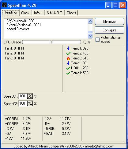

pinelopi1442169155 Ιούλιος 8, 2006 Author #12 Ιούλιος 8, 2006 τελικα δεν αντεξα το ανοιξα τωρα το ανεμηστιρακι λειτουργει αλλα απο σκονη χαμος μονο εμενα δεν ειχε μεσα :081:
Stelaras Ιούλιος 8, 2006 #13 Ιούλιος 8, 2006 τελικα δεν αντεξα το ανοιξα τωρα το ανεμηστιρακι λειτουργει αλλα απο σκονη χαμος μονο εμενα δεν ειχε μεσα :081: Χαχαχα !!! Νοικοκυρεψε το και μετα δειξε μας παλι μερικες θερμοκρασιες ,ωστε να δουμε τι καταφερες .

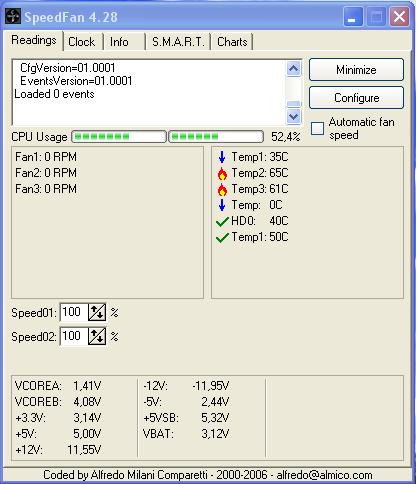

pinelopi1442169155 Ιούλιος 8, 2006 Author #14 Ιούλιος 8, 2006 απο 88C σε 65C δεν ειναι κακο αλλα αυτο το 60 γιατι δεν κατεβαινει;
panoc Ιούλιος 8, 2006 #15 Ιούλιος 8, 2006 κτα πασα πιθανότητα ειναι η θερμοκρασία του chipset της μητρικής.εχει ανεμηστηράκι το chipset? αν ναι μηπως θελει και αυτό καθάρισμα?αν δεν εχει βωαλε ενα αλλο ανεμηστηρακι να το φυσαει να δεις αν θα πεσει η θερμοκρασία του (και αν πεσει θα ειναι η θερμοκρασία του chipset τελικα, και θα εχει πετύχει και το επιθυμιτό αποτέλεσμα).Να εχεις υπόψη σου όμως οτι και το 65 δεν ειναι πολύ καλή θερμοκρασία, βεβαια αν δε σου κολλάει αλλο δε θα εχει προβλημα.

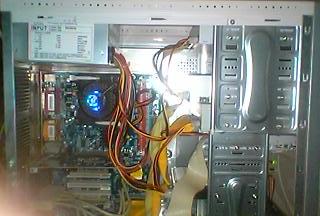

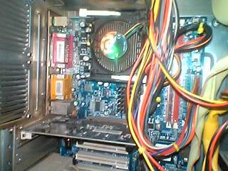

KTM Ιούλιος 8, 2006 #16 Ιούλιος 8, 2006 Αν μπορεις ποσταρε μια φωτογραφια του tower με ενοιχτο το πλαινο καπακι να δουμε τι παιζει.
Stelaras Ιούλιος 8, 2006 #17 Ιούλιος 8, 2006 Πρεπει να ειναι chipset ή PWM (Τροφοδοσια CPU) . Βαλε ανεμιστηρες στο κουτι (μπροστα οπωσδηποτε) και πισω αν εχει θεση . Θα βοηθησει τη ροη του αερα ουσιαστικα.
KTM Ιούλιος 8, 2006 #19 Ιούλιος 8, 2006 Ωραια.Απο οτι βλεπω εχει πισω θεσεις για 2 12ρηδες, πρεπει να εχει και μια τουλαχιστον μπροστα.Αν δεν εχει μπροστα ανεμιστηρα να βαζει αερα βαλε του εναν, το ιδιο και πισω εναν τουλαχιστον να βγαζει.
pinelopi1442169155 Ιούλιος 8, 2006 Author #20 Ιούλιος 8, 2006 δεν εχει κανενα αλλο ανεμιστηρακι πανω εκτος απο αυτο που φαινεται και το αφηνω μερες ανοιχτο οποτε θα βαλω σιγουρα, 2 ομως; ενα μπροστα και ενα πισω;
