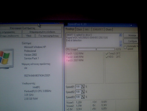

elefsinaras Ιούλιος 10, 2006 #21 Ιούλιος 10, 2006 δεν ειναι prescott ο d930 ειναι presler.........και το 50-55 σε νορμαλ χωρις o/c ειναι αρκετα ζεστο.....εως καυτο
nicksoti1442169068 Ιούλιος 10, 2006 #22 Ιούλιος 10, 2006 δεν ειναι prescott ο d930 ειναι presler.........και το 50-55 σε νορμαλ χωρις o/c ειναι αρκετα ζεστο.....εως καυτοΚαι έχεις την εντύπωση ότι οι Presler είναι σημαντικά πιο κρύοι από τους Prescott?Και άντε πες ότι είναι, με θερμοκρασία κουτιού 50 C, εσύ πόσο πιστεύεις θα έπρεπε να φτάνει η cpu;Όσο καλή και αν είναι μια ψύκτρα, κάτω απο τη θερμοκρασία περιβάλλοντος δεν μπορεί να φτάσει τη θερμοκρασία, ειδικά σε τέτειους ενεργοβόρους επεξεργαστές. Οπότε με θερμοκρασία κουτιού 50, 55 βαθμοί στη cpu είναι πολύ καλά, δεν θα πρέπει ο φίλος να ανησυχεί. Και όπως ανέφερε και ο Panoc, οι θερμοκρασίες του sensor της κάθε μητρικής, δεν θα πρέπει να λαμβάνονται υπ' όψιν ως απόλυτη τιμή, παρά μόνο ως αναφορά για συκριτικά συμπεράσματα, πχ full load VS idle. Εγώ έχω δει στο παρελθόν τρελές διαφορές από μητρική σε μητρική. Οπότε, πολύ πιθανό, στο σύστημα του φίλου, η πραγματική θερμοκρασία να μην είναι 55 αλλά 45, και αντίστοιχα του κουτιού πχ 40.

Nos-Dio1442169068 Ιούλιος 15, 2006 #26 Ιούλιος 15, 2006 Φίλε μου έχεις κάποιο πρόβλημα στη λειτουργία του υπολογιστή σου ??Μήν βασίζεσαι στις ενδείξεις των διαφόρων μετροπρογραμμάτων....ακόμα και του bios πολλές φορές.Μπορεί να έχει bug το bios ή κάποιος σένσορας να είναι ακαλιμπράριστος.Αν δέν σου παρουσιάζει πρόβλημα ο υπολογιστής .... μήν ασχολείσαι με το θέμα.Αν πάλι θές οπωσδήποτε να βγάλεις κάποιο ασφαλές συμπέρασμα σχετικά με τις θερμοκρασίες....τότε ξεκινάς με τον εμπειρικό τρόπο....ακουμπώντας με το δάχτυλό σου την ψύκτρα,με τον επεξεργαστή σε full load.Αν έχει όντως 58-60C θα το καταλάβεις αμμέσως.Άλλη μία λύση είναι ένα πανελάκι τύπου aerogate ή κάποιο άλλο αντίστοιχο...με σένσορες θερμοκρασίας και ψηφιακή ένδειξη....όπου θα σου δώσει μιά κατά το δυνατόν πιό ρεαλιστική ένδειξη θερμοκρασίας.Συμφωνω απολυτα...Μαλλον εχεις καλες θερμοκρασιες..Αν κρινω απο τις δικες μου δηλαδη.
