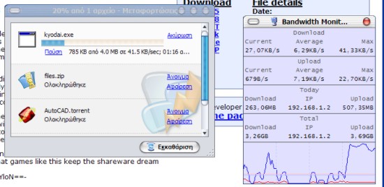

bleo8onhs Δημοσιεύτηκε Ιανουάριος 27, 2005 #1 Δημοσιεύτηκε Ιανουάριος 27, 2005 Όπως πόσταρα, έβαλα dsl over PSTN με γραμμή του ΟΤΕ και παροχέα, την forthnet. Πήρα το INTRACOM JetSpeed 520 επειδή δεν υπήρχε άλλο και από τις 19 είμαι online με dsl. Στο azureus έχω ένα μέσο όρο γύρω στο 7kb/s, σε html links δεν έχω κανένα παράπονο, ότι και να κάνω, η ταχύτητα είναι τερματισμένη, στο shareaza δεν μπορώ να κάνω τίποτα (μάλλον λόγω lowid) και σε άλλα P2P που δοκίμασα, τα πράγματα είναι τα ίδια. Να ξεκαθαρίσω ότι δεν με χαλάει το 7, αφού δεν βιάζομαι και το pc κατεβάζει 24/7. Όμως θέλω να ρωτήσω αν το βρίσκετε φυσιολογικό, και αν όχι τι νομίζετε ότι φταίει. - Φταίει το azureus, δεν βρίσκω χρήστες δηλαδή με μεγάλo upload? - Φταίει το modem(αναβαθμισμένο στο τελευταίο firmware) που είμαι στο τσακ να το αλλάξω (φράγμα ακούς?)? - Φταίει η forthnet ή ο ΟΤΕ (βρίσκομαι στην Πάτρα, ανάμεσα από Αγία Σοφία και Όλγας, αν μπορεί να βοηθήσει αυτό τους εκ Πατρών εκπορευόμενους...)? - Φταίει το pc? Να συμπληρώσω ότι κάνω upload 4-8, όταν έχω το azureus ανοιχτό, πρέπει να προσπαθήσω 2-3 φορές για να ανοίξει σελίδα, και το msn ανοίγει όποτε του αρέσει. Τα φώτα σας παρακαλώ!
bleo8onhs Ιανουάριος 27, 2005 Author #2 Ιανουάριος 27, 2005 Ορίστε και ένα screenshot από το bandwidth monitor pro.

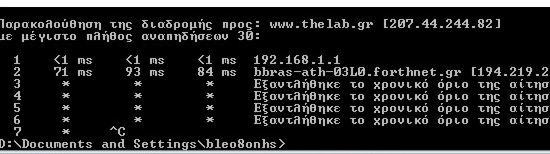

defiant Ιανουάριος 27, 2005 #3 Ιανουάριος 27, 2005 7KB ειναι τραγικο για dsl.384 εχεις? Το θεωρητικο μαχ ειναι 48ΚΒps για 384.Πολλα μπορει να φταινε.Μπορει να ειναι γεματο τo dslam.Το μοντεμ που εχεις δεν ειναι και το καλυτερο.Δοκιμασε να κατεβασεις καποιο αρχειο που να εχει πολλους seeders.Κανε tracert καποιο σαιτ πχ αυτο και αν το πρωτο hop ειναι μεγαλο τοτε μαλλον φταει το dslam.Παντος αν φταιει το dslam δεν μπορεις να κανεις και πολλα.

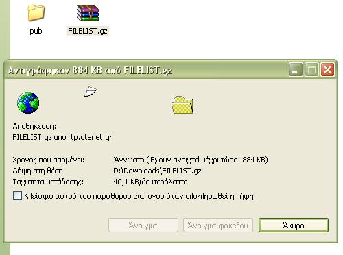

voudas Ιανουάριος 27, 2005 #4 Ιανουάριος 27, 2005 δοκίμασε από κανένα Tucows της otenet να δεις ταχύτητα, και όχι από το bittorent. Και από την microsoft.
bleo8onhs Ιανουάριος 27, 2005 Author #6 Ιανουάριος 27, 2005 Ορίστε και το tucows Voudas. Όλο το download έτσι πήγε, με τέτοια ταχύτητα. Γιατρέ, έχει ελπίδες?
voudas Ιανουάριος 27, 2005 #7 Ιανουάριος 27, 2005 δηλαδή κατέβηκε όλο με 41kb? καλά είσαι δηλ σε d/l...
bleo8onhs Ιανουάριος 27, 2005 Author #8 Ιανουάριος 27, 2005 Έφτασε μέχρι 39 και συνέχισε παίζοντας από εκεί μέχρι 41. Τι να το κάνω το download αυτό όμως, αν δεν μπορώ να κατεβάσω από p2p?
