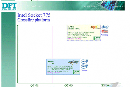

Iannis Ιούλιος 5, 2006 #13 Ιούλιος 5, 2006 Στέλιο οι ραφτορες ειναι στο Intel raid 0 και για raid-1 στο sil.. Δεν κατάλαβα που υπάρχει το πρόβλημα ? Αλλα μόνο αυτοί οι δισκοι ..κουλό εντελώς.H DFI εχει βγάλει τιποτα για Conroe εκτός απο αυτη που εχει στο site? INFINITY 975X/Ghttp://us.dfi.com.tw/Product/xx_product_spec_details_r_us.jsp?PRODUCT_ID=4696&CATEGORY_TYPE=LP&SITE=USφτωχή μου φαινεται

Stelaras Ιούλιος 5, 2006 #18 Ιούλιος 5, 2006 Στέλιο οι ραφτορες ειναι στο Intel raid 0 και για raid-1 στο sil.. Δεν κατάλαβα που υπάρχει το πρόβλημα ? Αλλα μόνο αυτοί οι δισκοι ..κουλό εντελώς.H DFI εχει βγάλει τιποτα για Conroe εκτός απο αυτη που εχει στο site? INFINITY 975X/Ghttp://us.dfi.com.tw/Product/xx_product_spec_details_r_us.jsp?PRODUCT_ID=4696&CATEGORY_TYPE=LP&SITE=USφτωχή μου φαινεταιΤο προβλημα μου ειναι πως εχω 4 δισκους συνολικα και θελω οι 2 να ειναι σε raid0 και οι αλλοι δυο σε raid1 . Οι raptor πανε στο Intel και οι seagate που ???? Μονο ο sil4723 υπαρχει που ειναι ασυμβατος .Η DFI μεχρι στιγμης εχει μονο την infinity (θα βγει σε ενα μηνα) . Αργοτερα θα βγαλει και τη lanparty με ATI chipset (RD600)
