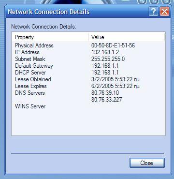

SlotKiller Φεβρουάριος 4, 2005 #14 Φεβρουάριος 4, 2005 Δεν ξερω αν το ρουτερ σου ειναι DHCP server, δες στις ιδιοτητες της τοπικης συνδεσης αν εχεις GATEWAY k DNS σωστα δλδ: GATEWAY την ip του ρουτερ πχ 192.168.1.1 DNS τα DNS ip της forthnet! δες εδω:

bleo8onhs Φεβρουάριος 5, 2005 #18 Φεβρουάριος 5, 2005 Αυτό θα λύσει το πρόβλημα της σύνδεσης: Click Me!Το control panel του modem δεν ανοίγει επειδή έχεις ενεργοποιημένο το firewall του pc. Απενεργοποίησε το και ανοίγει κανονικά.Για το port forwarding οι απορίες σου θα λυθούν στο www.portforward.comΕγώ δεν έχω καταλάβει ακόμη τι πρέπει να κάνω για να ρυθμίσω το ΝΑΤ, όταν η IP αλλάζει να αλλάζει και στους κανόνες, γιατί τώρα κάθε φορά που αλλάζει η ΙΡ, όλα οι κανόνες είναι άχρηστοι.
