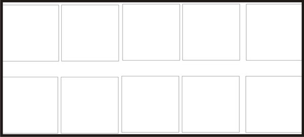

Από ότι κατάλαβα θέλεις να είναι κάτω από το κρεββάτι το μηχάνημα.. Θα μπορούσες να κάνεις κάτι τέτοιο ....
Το περίβλημα από MDF και τα κουτάκια να έιναι 3.5 bays από παλιά κουτιά.... Ακόμα αν θέλεις μπορείς να κάνεις μία σειρά από κουτάκια για να είναι πιο εύκολο στο βγάλε-βάλε και να έχει και πιο μικρό προφίλ. Η μητρική με το psu μπορεί να μπεί στο πίσω μέρος του κουτιού...
Τα προβλήματα εδώ είναι δύο...
1) πρέπει να βρείς πολλά παλιά κουτιά
2) θα είναι δύσκολο αν αποφασίσεις να βγάλεις, βάλεις δίσκο, γιατί θα πρέπει το συγκεκριμένο bay να βγει εντελός από το κουτί.
Για την κατασκευή δεν πιστεύω οτι θα σου πάρει πάνω από ένα απόγευμα αν έχεις όλα τα υλικά και ένα δραπανοπότηρο 12 ή 9cm.... ανάλογα από τους ανεμιστήρες που θέλεις να βάλεις.... Μερικοί 12ριδες μπροστά και στο πάνω μέρος μετά τους δίσκους νομίζω οτι θα σου κάνουν πολύ καλή ψύξη..Φυσικά μιλάμε για ένα κουτί που οπτικά δεν θα λέει τίποτα...
Ένα ορθογώνιο πράγμα που θα ανοίγει απο πανω (μεντεσέδες για ευκολία) και απο πίσω θα γίνετε ένα χάος (εκτός αν θέλεις να βάλεις πλάτη από κουτί για λίγη ομορφιά.
