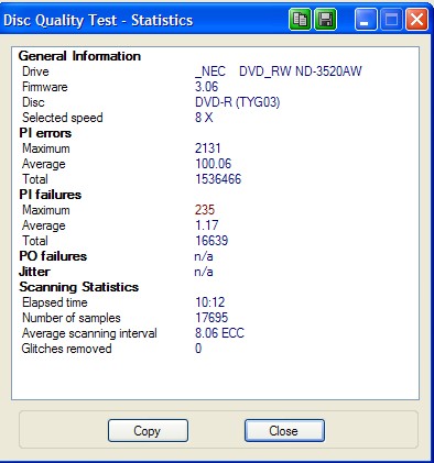

agapios Ιούνιος 22, 2006 Author #7 Κοινοποίηση Ιούνιος 22, 2006 Κατ' αρχήν ευχαριστώ όλους. 1. Εξασφάλισα ότι τα drives δουλεύουν σε DMA mode. 2. Πέρασα firmwares.... ....και ξαφνικά δούλεψαν όλα! Βέβαια έχω μεγάλες αμφιβολίες ως προς την ποιότητα, γι' αυτό στέλνω τα σκαναρίσματα που έκανα με το Νέρο. Δεν έχω πείρα και δεν μπορώ να τα διαβάσω σωστά, οπότε χρειάζομαι την βοήθειά σας και πάλι για να μπορέσω να καταλάβω τα αποτελέσματα. Link to comment Share on other sites More sharing options...

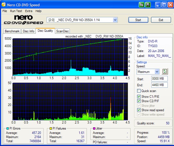

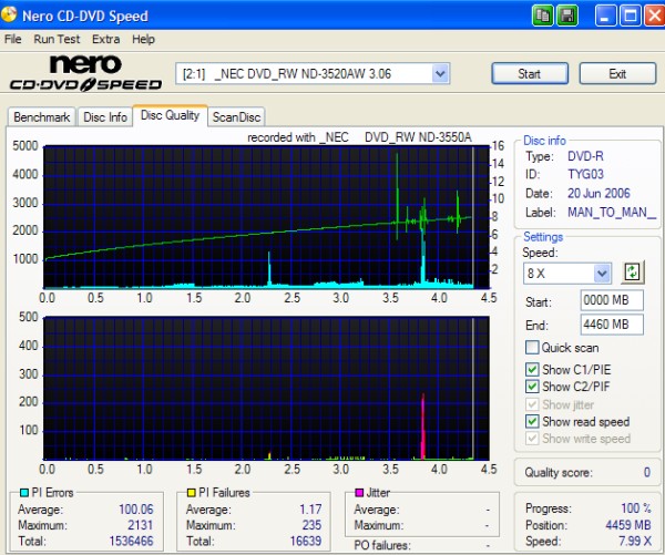

varelasj Ιούνιος 22, 2006 #8 Κοινοποίηση Ιούνιος 22, 2006 Πρεπει να βαλεις speed 4x για να εχουν νοημα τα αποτελεσματα και να σου πουμε γνωμη. Το σκαναρισμα δηλαδη που θα κανεις με το Nero cd/dvd speed να βαλεις 4χ και να ποσταρεις παλι screenshots αν σου ειναι ευκολο. Link to comment Share on other sites More sharing options...

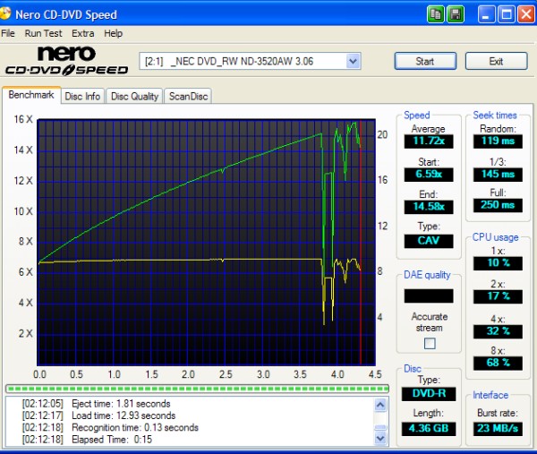

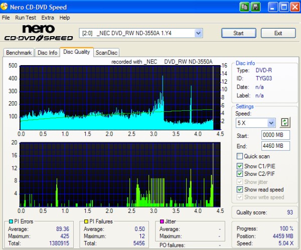

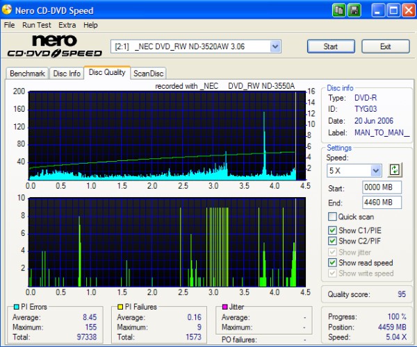

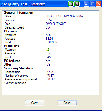

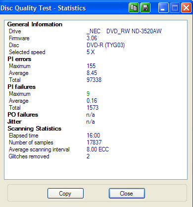

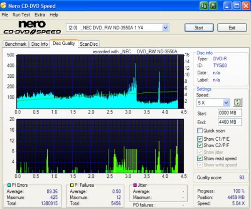

agapios Ιούνιος 22, 2006 Author #9 Κοινοποίηση Ιούνιος 22, 2006 Πρεπει να βαλεις speed 4x για να εχουν νοημα τα αποτελεσματα και να σου πουμε γνωμη. Το σκαναρισμα δηλαδη που θα κανεις με το Nero cd/dvd speed να βαλεις 4χ και να ποσταρεις παλι screenshots αν σου ειναι ευκολο. Σκανάρησα με 5Χ. Για κάποιο λόγο δεν μου έδινε επιλογή 4Χ. Επισυνάπτω τα αποτελέσματα από τα δύο drives. Δείχνουν μάλλον καλά, ε;;; Επίσης στέλνω ένα benchmark του 3520, το οποίο ξαφνικά κάνει κάτι τεράστιες κοιλιές. Τι μπορεί να φταίει;;; Αυτά. Link to comment Share on other sites More sharing options...
Stelaras Ιούνιος 22, 2006 #10 Κοινοποίηση Ιούνιος 22, 2006 Στο scan με το 3550 τα pi κινουνται οριακα καλα . Σε 1-2 σημεια ξεπερναν τα 280 που μπορει να δημιουργησει προβλημα αναγνωσης.Τα pif σε αρκετα σημεια ξεπερναν τα 8 .Στο 3520 τα πραγματα δειχνουν παρα πολυ καλυτερα . Ισως και αριστα θα μπορουσες να πεις.(αν εξαιρεσεις το peak στα 3.8GB)Το προβλημα με την ταχυτητα στο test του 3520 οφειλεται στο spike που υπαρχει εκει στα 3.8GB καθως και στα πολλα pif που υπαρχουν εκει γυρω. Link to comment Share on other sites More sharing options...
