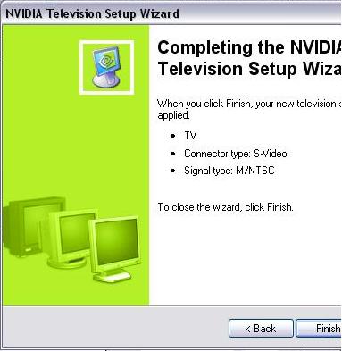

nickthegreek21 Δημοσιεύτηκε Ιούνιος 14, 2006 #1 Κοινοποίηση Δημοσιεύτηκε Ιούνιος 14, 2006 Έχω μια 6600 PNY σε AGP και το TV-Out δεν έχει χρώμα. Έχω κάνει και την ρύθμιση color correction αλλα δεν αλλάζει τίποτα. Έχετε κάποια ιδέα ? Link to comment Share on other sites More sharing options...

nickthegreek21 Ιούνιος 15, 2006 Author #4 Κοινοποίηση Ιούνιος 15, 2006 τελικά φτάει η ρύθμιση, ακόμα και στο TV tool μου εμφανίζει Ntsc. Πως αλλάζει? Link to comment Share on other sites More sharing options...

sotiris1442169079 Ιούνιος 15, 2006 #6 Κοινοποίηση Ιούνιος 15, 2006 Μπορείς να το αλλάξεις μέσα από τον driver σίγουρα.Το ασπρόμαυρο σημαίνει είτε ότι: παίζεις ntsc αντί για pal, είτε ότι μέσω composite έχεις επιλέξει σήμα τύπου s-video. Link to comment Share on other sites More sharing options...
nickthegreek21 Ιούνιος 15, 2006 Author #7 Κοινοποίηση Ιούνιος 15, 2006 Μπορείς να το αλλάξεις μέσα από τον driver σίγουρα.Το ασπρόμαυρο σημαίνει είτε ότι: παίζεις ntsc αντί για pal, είτε ότι μέσω composite έχεις επιλέξει σήμα τύπου σ-video. Ξέρεις πως γίνεται στα driver τις Nvidia ? Link to comment Share on other sites More sharing options...
