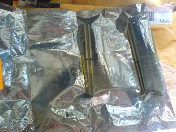

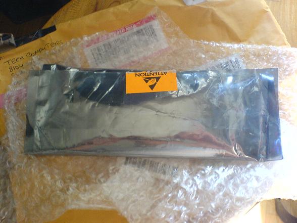

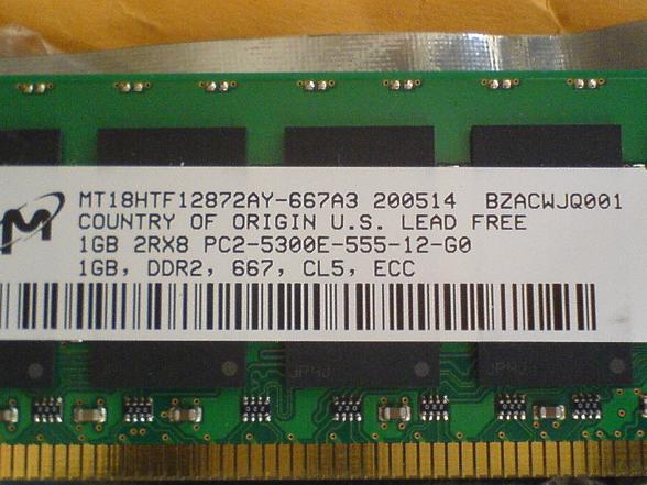

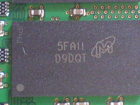

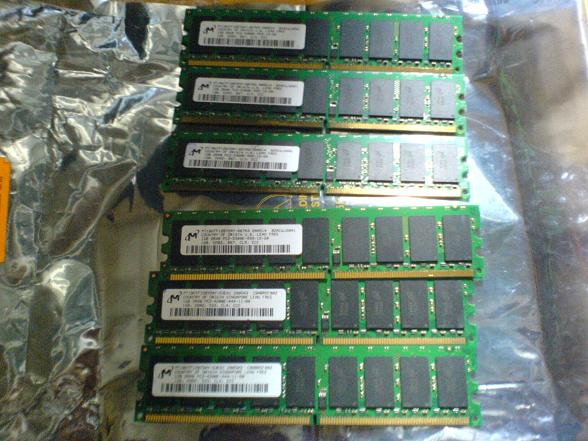

Stelaras Δημοσιεύτηκε Ιούνιος 9, 2006 #1 Δημοσιεύτηκε Ιούνιος 9, 2006 Σημερα πηρα απο το ταχυδρομειο το ακολουθο πακετο ... Ανοιγοντας το σακουλακι .... ... Ανοιγουμε και το αλλο σακουλακι ... και διακρινουμε μερικες μνημες ... Βγαζουμε λοιπον τις μνημες εξω ...:048: και τις βαζουμε στη σειρα . ...Οι ετικετες τους γραφουν ... Και τελος ... το απαραιτητο closeup στα chips ... :058: Αυτο ειναι το 1ο βημα προς την αναβαθμιση σε conroe . :024:
madg1442169081 Ιούνιος 9, 2006 #2 Ιούνιος 9, 2006 μεγεια μεγεια , το πρωτο σου βημα για conroe ειναι δυναμη my friend :023::104:καλα βρε ποσες πηρες?????(θελω και γω:045:)
Stelaras Ιούνιος 9, 2006 Author #5 Ιούνιος 9, 2006 6 κομματια ειναι αυτα που ηρθαν . Την αλλη εβδομαδα περιμενω αλλα 2 , αλλα θα ειναι με D9DQW ...

cabrinha Ιούνιος 9, 2006 #14 Ιούνιος 9, 2006 Kατ' αρχας μεγειες και καλοδουλευτες οι μνημες. Θελω δυο ερωτησουλες να κανω. Αρχικα κοιτωντας τα τσιπακια πανω στις μνημες τι καταλαβαινει καποιος? Τι ειδος ειναι? Κατασκευαστρια εταιρια? Καποια χαρακτηριστικα?Και η δευτερη ερωτηση ειναι τι ακριβως σημαινει το παρακατω?αλλα θα ειναι με D9DQW ...
dellman Ιούνιος 9, 2006 #15 Ιούνιος 9, 2006 Τι chipakia φοράνε. Από τα τσιπακια ξέρεις αν κλοκάρονται καλά. Υπάρχουν συγκεκριμένες παρτίδες από τσιπάκια που κλοκάρουν πολύ καλά και με σφιχτά timings. To d9dqw είναι άλλο είδος τσιπ που δεν είναι το πολύ καλό αλλά το ικανοποιητικό. Διαφορές ελάχιστες αλλά αρκετές για κάποιους
Stelaras Ιούνιος 9, 2006 Author #16 Ιούνιος 9, 2006 Τα τσιπακια αυτα για μερικους λογους εχουν γινει αναρπαστα σε οσους ασχολουνται με benchmarks και overclocking.Εμφανισιακα βλεπεις οτι εχουν διπλο μεγεθος απο τις συνηθισμενες DDR2 (BGA chips) με τα τετραγωνα chips .Το βασικο πλεονεκτημα τους ειναι οτι μπορουν να σφιξουν timings . Μεχρι και 3-2-2-1 στα 400+ Mhz . Επισης ακουνε και στην ταση .Με λιγα λογια , κατι σαν τα Winbond BH5/BH6 των DDR1 .Τα chip αυτα , ονομαζονται D9 Fatbody ... και κατασκευαζοντουσαν απο την Micron . Εδω και ενα χρονο περιπου , εχει σταματησει η παραγωγη τους . Και αυτο ειναι που τους δινει αξια .Δεν υπαρχει καλυτερο chip για benchmarks αυτη τη στιγμη ... και μπορει να μη βγει ποτε .Εχουν βγει αρκετα stepping/revision των fatbody . To καλυτερο ειναι το D9DQT (BT-3) . To 2o καλυτερο ειναι το D9DQW (BT-37) . Μετα ερχεται το D9CRZ (ΒΤ-37) . Και τα 3 ειναι fatbody .
deadlock7 Ιούνιος 9, 2006 #17 Ιούνιος 9, 2006 Τα είπε όλα ο από πάνω..ούτε η wikipedia να ήταν! Πράγματι οι μνήμες ειναι απ'τις κορυφαίες αυτή την στιγμή παρ'ότι είναι παλιά τσιπάκια!:038: Edit:Υπάρχουν κι άλλα D9 εκτός απ'αυτά που προτάθηκαν..όποιος ενδιαφέρεται ας ρίξει μια ματιά κι εδώ
cabrinha Ιούνιος 9, 2006 #18 Ιούνιος 9, 2006 Eυχαριστω πολυ για τις πληροφοριες και συγγνωμη για το σχετικα offtopic post που εκανα παραπανω.
Stelaras Ιούνιος 9, 2006 Author #19 Ιούνιος 9, 2006 Eυχαριστω πολυ για τις πληροφοριες και συγγνωμη για το σχετικα offtopic post που εκανα παραπανω. Καθολου off topic . Iσα-ισα που εδωσες την δυνατοτητα να μαθουν οσοι δε γνωριζουν τι ακριβως βλεπουν . Μια αναφορα ηταν αναγκαια .
GoriLLakos1442169075 Ιούνιος 10, 2006 #20 Ιούνιος 10, 2006 Τα είπε όλα ο από πάνω..ούτε η wikipedia να ήταν!Πράγματι οι μνήμες ειναι απ'τις κορυφαίες αυτή την στιγμή παρ'ότι είναι παλιά τσιπάκια!:038: Edit:Υπάρχουν κι άλλα D9 εκτός απ'αυτά που προτάθηκαν..όποιος ενδιαφέρεται ας ρίξει μια ματιά κι εδώ H λιστα που εδωσες ειναι 7 μηνων και πλεον αρκετες απο αυτες δεν εχουν BT-3 chips...προσεχτε guys μην βρεθειτε με τιποτα elpida...ή απλα D9
