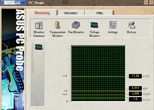

Το ASUS Probe, αυτή τη στιγμή δείχνει τα κάτωθι:

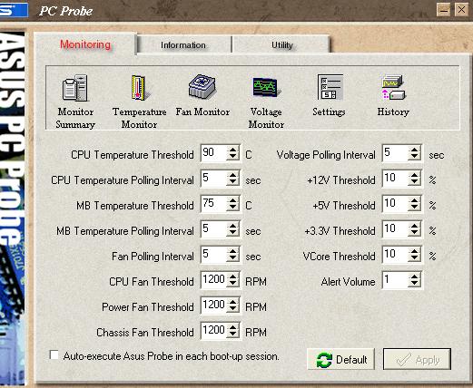

Στο setting λογικά θα έχεις ένα άνω όριο να ορίσεις για την θερμοκρασία της CPU.
Όταν αρχίζει τα beep δες πόσο είναι η θερμοκρασία σου στην CPU
Λογικά θα είναι κοντά στο άνω όριο.
Οπότε ή ανέβασε κι άλλο το όριο ή βελτίωσε την ψύξη του PC

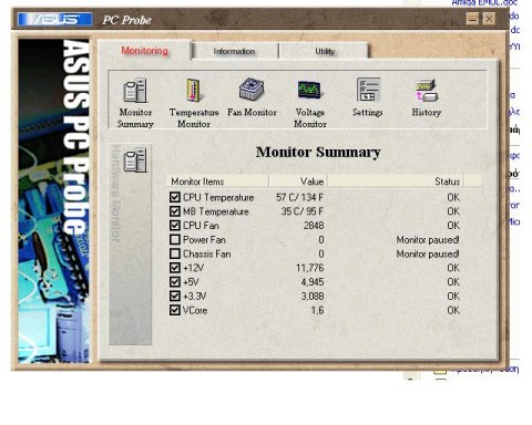

Το θέμα είναι να ποστάρεις τα screenshots,όταν έχεις το πρόβλημα.Την ώρα που τις έβγαλες έκανε ήχους?Λογικά κάποια τιμή ξεπερνάει τα όρια που έχει η asus σαν επιτρεπτά και γι'αυτό στο κάνει.

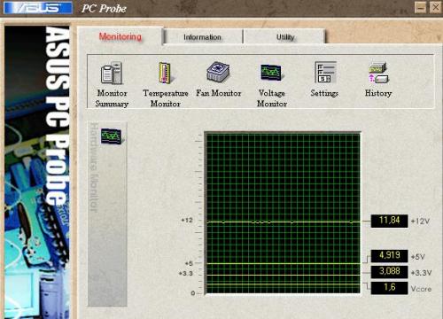

57 βαθμοί ο επεξεργαστής, 11.84 η 12άρα και 3.088 η 3.3 σημαίνει ότι κάτι δεν πάει καλά. Ένα από αυτά τα 3, ή συνδυασμός τους, βαράνε alarm στο asus probe.
Πρώτη σκέψη, για τα ρεύματα, αν έχεις πολύμετρο εύκαιρο να μετρήσεις τις τάσεις του τροφοδοτικού, κατά προτίμηση σε φορτίο(τρέξε superpi 32M ή s&m ή prime). Αν στο πολύμετρο οι τιμές δείχνουν οκ και όχι τόσο άσχημα όσο στο asus probe, μπορείς να αλλάξεις τα όρια του alarm.
Όσο αφορά τη θερμοκρασία, μπορείς να βγάλεις την ψύκτρα, να αντικαταστήσεις την θερμοαγώγιμη, να καθαρίσεις τον ανεμιστήρα από σκόνες και να δεις αν βελτιώθηκε.
Σε ASUS που είχα παλιότερα τα ρεύματα τα έδειχνε χάλια. Τα είχα πολυμετρήσει και ήταν μια χαρά σταθερά. Το πιθανότερο να βαράει ο επεξεργαστής (57 είναι αρκετά ψηλά - νομίζω 65 πρέπει να έχει default την max value).

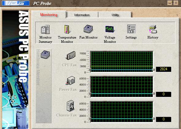

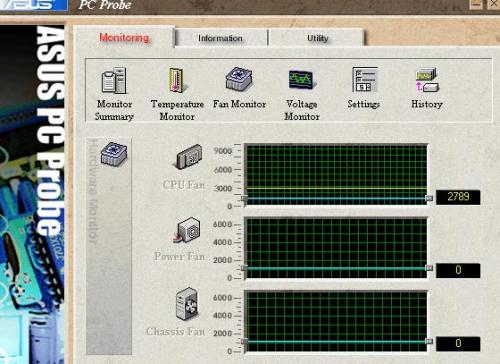

Δεν ξέρω πως να το εξηγήσω πιο αναλυτικά, στο μονιτορινγκ του Probe δεν βλέπω μεγάλες αυξομειώσεις αυτή την ώρα που το έχω ανοικτό δίπλα στη σελίδα αυτή. Την ώρα που γράφω δεν ακούγεται τίποτα. Εάν κάνω ένα PgDn στη σελίδα θ' ακουστεί ένας ήχος, εάν κάνω συνεχόμενα ή σκρολ στο ροδάκι του ποντικιού θ' ακουστούν πολλοί μαζί ήχοι συνεχόμενα αλλά πάλι δεν αλλάζει τίποτα στην οθόνη του Probe, όπου άλλωστε το όριο της CPU/Temper (μπλε γραμμή) που λέει ο φίλος είναι πολύ ψηλότερα από την κίτρινη γραμμή όπως φαίνεται στα συνημμένα screenshots.
μόνο στον πίνακα CPU Fan η κίτρινη γραμμή είναι πάνω από τη μπλε (όριο).
Να την ανεβάσω ή θα κάνω ζημιά;
