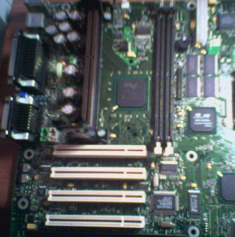

SirGeorge Ιανουάριος 25, 2005 #4 Ιανουάριος 25, 2005 To chipset τι γράφει επάνω ? και επίσης τη μάρκα είναι η μητρική?

pontium Ιανουάριος 25, 2005 Author #7 Ιανουάριος 25, 2005 Η μητρική δεν έχει AGP....παράξενο για να το λέει το chipset.... φώτο:
Grace Ιανουάριος 25, 2005 #8 Ιανουάριος 25, 2005 Παράθεση Αρχική απάντηση από SirGeorge [Σήμερα, στις 01:18] To σίγουρο είναι ότι έχει το 440ΒΧ chipset της Intel, και σίγουρα πρέπει να έχει AGP. Τώρα σίγουρα κάπου θα γράφει τη μάρκα της ή έστω το μοντέλο της μητρικής, χωρίς αυτό δεν μπορούμε να βρούμε και πολλά πράγματα. Ψάξε λίγο καλύτερα, ή πόσταρε μια φωτογραφία της μητρικης. Πολλές παλιές μητρικές mATX αφαιρούσαν το AGP όταν είχαν on-board VGA.Ίσως από κάποια φωτογραφία να μπορούσα να την αναγνωρίσω. Αλλά η πιό απλή συμβουλή μου είναι να την ελένξεις με το SiSoft Sandra που μπορεί και βλέπει το string, ίσως γράφει μοντέλο και κατασκευαστή.Για να την ανάψεις απλά πάρε ένα κατσαβιδάκι και άρχισε να ενώνεις δύο-δύο τα pins. Μόλις βρεις το power με μία διπλανή του γείωση θα ανάψει.

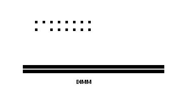

Grace Ιανουάριος 25, 2005 #15 Ιανουάριος 25, 2005 Παράθεση Αρχική απάντηση από pontium [Σήμερα, στις 01:39] Εκείνη τη στιγμή που το δοκίμαζα η μητρική άρχιζε να καπνίζει την "πιπα του πολέμου"..... Το κάπνισμα βλάπτει.Όπως και να έχει, τα χαρτιά μου έχουν την συγκεκριμένη μητρική. Είναι η Intel SR440BX. Τα pin, όπως τα βλέπεις από την μεριά των IDE slots, αριθμούν 1 το πάνω αριστερό και 2 το πάνω δεξί. Καταλαβαίνεις ότι το 3 είναι το δεύτερο από πάνω αριστερά κτλ.5-7 Reset SW6-8 Power SWPower LED είναι και τα τρία pin αμέσως δεξιά από το 'μάτσο' με θετικό το πάνω από τα 3.Ελπίζω να βγάζεις άκρη.Edit : Βέβαια περίμενε λίγο γιατί είδα κάποιες μικρές διαφορές σε αυτή που βλέπω εγώ τώρα. Μάλλον είναι παραλλαγή από κάποιο OEM ( Compaq, Dell κτλ )Δίκιο είχα, είναι το RC440BX τελικά. Τα pin είναι ίδια αλλά πρέπει να κοιτάς από την μεριά των DIMM, η για να το πω απλά από πάνω.Εdit 2 : Έχω και το manual σε PDF μορφή αν το χρειάζεσαι υπερβολικά.

pontium Ιανουάριος 26, 2005 Author #17 Ιανουάριος 26, 2005 Κάπως έτσι είναι απο την μεριά των dimm......πω να τα συνδέσω;;Να υπενθυμίσω οτι δεν γράφει ούτε καν νούμερα πάνω......
ison Ιανουάριος 26, 2005 #19 Ιανουάριος 26, 2005 Αυτο ειναι απο dfi μητρικη Προσεξε που μπαινει το pwr...εκει εχει κενο. ΙΣΩΣ και χωρις να ειμαι καθολου σιγουρος να μπαινει παρομοια και σε αυτη. edit:ακυρο εκει ειναι το led το atx sw πρεπει να ειναι αυτο που ανοιγει οποτε δυστηχως δεν βοηθαει
