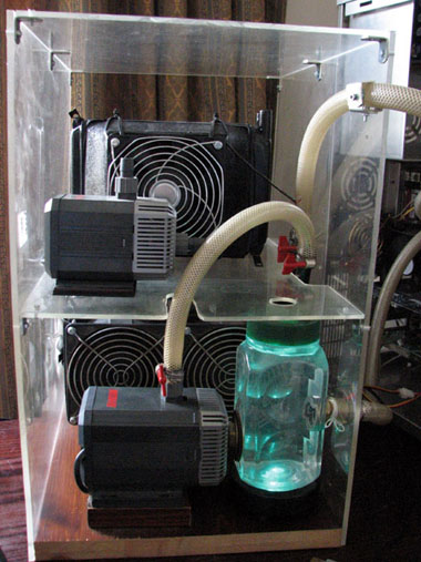

Το δικο μου εχει srunt με 4 12αριδες 2- pull-push
(Το κατω ειναι στη φωτο το transit)
To transit χωράει 2 12αριδες απο καθε μερια Εσυ εχει 1?
Το ξέρω ότι χωράει δύο. Στην αρχή σκευτόμουνα να βάλω έναν ή δύο και έκανα πειράματα. Στην αρχή είχα δύο και η idle θερμοκρασία ήταν 38, κατόπιν έκανα super pi τεστ για μία ώρα και η θερμοκρασία ανέβαινε στους 44-46. Στην συνέχεια έβγαλα τον ένα από τους δύο και ξανα έκανα τα τεστ και οι θερμοκρασίες ήταν 39 και 46-48 αντίστοιχα... Οπότε καταλαβαίνεις ότι δεν έχει πολύ μεγάλο νόημα να έχω δύο ανεμιστηράκια την στιγμή ειδικά που όταν αυτός ο ανεμιστήρας που έχω τώρα αυξάνει στροφές και η θερμοκρασία όταν τον έχω full είναι όμοια με αυτή που είχα και με τους δύο πάνω. Ακόμη, ο ένας έχει πολύ λιγότερο θόρυβο γιατί όταν είχα δύο όμοιους συντονιζόντουσαν και εκτός από θόρυβο είχε και κραδασμούς. Τέλος αν έχεις δύο ανόμοιους ανεμιστήρες και ο ένας τραβάει πιο πολύ αέρα από τον άλλο τότε δυσκολεύεται η ροή του αέρα λόγω στροβιλισμών που δημιουργούνται και η ροή του αέρα που θα δημιουργείται τελικά, θα είναι αυτή του ανεμιστήρα με την μικρότερη ταχύτητα περιστροφής.
Αυτες οι κοκκινες βανες που εχεις τι ειναι?
Δεν είναι βάνες είναι σφιχτηράκια (κολάρα) που σφίγγουν με πεταλούδα με το χέρι αντί για τα κλασικά που θέλουν κατσαβίδι
Ωραια δουλεια iannis!! Μπραβο! Αλλα τα κολαρα δεν χρειαζονται νομιζω. Με ταϊραπ εισαι μια χαρα. Βεβαια οι σωληνες δειχνουν πολυ σκληροι η κανω λαθος...σε νορμαλ ευκαμπτους σωληνες παντως ειναι αρκετα.
