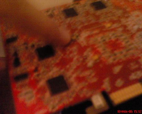

noo_mercy Μάϊος 19, 2006 Author #21 Μάϊος 19, 2006 τον πυκνοτη τον πηρα απο ηλεκτρονικο.απλα σηκωνει μεχρι 50 βολτ.η χωρητικοτητα ειναι η ιδια.τεσπα δοκιμασα με τον πηρυνα καθαρο και τον νεο πυκνωτη και παλι αρτιφακτ.βγαζω τον πυκνωτη και συμβαινει το ιδιο πραγμα και χωρις πυκνωτη.οποτε ο 1:ο πυκνωτης παπαλα η 2: η καρτα τζουφ. τι λετε να δοκιμασω να βρω ιδιο πυκνωτη με τον αρχικο(ο ηλεκτρονικος μου ειπε οτι δυσκολα να βρω μονο με παραγγελια) η προτεινετε κατι αλλο????

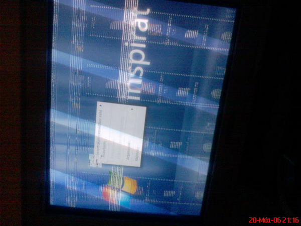

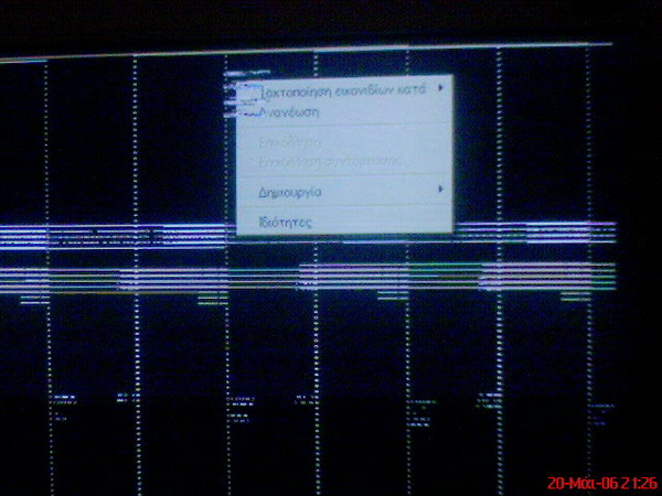

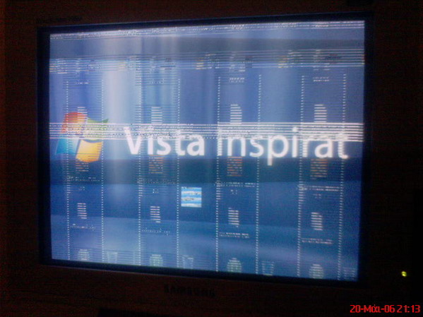

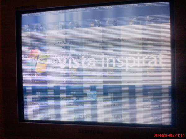

noo_mercy Μάϊος 20, 2006 Author #31 Μάϊος 20, 2006 καπως ετσι ηταν πριν φωτο 78 & 79 η οθονη τωρα φωτο 844 85 86 90 και ο πυκωτης που κολλησα φωτο 88 καμια ιδεα??
noo_mercy Μάϊος 21, 2006 Author #33 Μάϊος 21, 2006 τι ιδεα?και παλι προβλημα εχεις.το ιδιο πραγμα συμβαινει και με τον πυκνωτη και χωρις . μου βγαζει την οθονη καπως ετσι. τι να κανω να την πεταξω την %$#@%$#@%?
kraft Μάϊος 24, 2006 #34 Μάϊος 24, 2006 Μου φαινεται οτι εχω(ισως)το ιδιο προβλημα.Πριν λιγες μερες αγορασα απο το ebay μια ΟΕΜ 9800 pro.Στην αρχη ολα καλα(επαιζα για ωρες το fear).Ωσπου δοκιμασα το 3dmark 06(αυτο επεσε στα χερια μου).Κι ενω εκανα τα τεστ,στο τελευταιο η εικονα εγινε corrupt.Το σταματησα και προσπαθησα να ξανατρεξω το πρωτο τεστ που το ειχε τρεξει κανονικα πριν.Παλι ολα corrupt(γραμμες παντου).Δοκιμαζω και το fear και αυτο τα ιδια.Η εικονα στο desktop,οπως και οτι αλλο κανω(πχ βιντεο) ειναι κανονικα.το προβλημα εντοπιζεται μονο στα 3d.Το αφησα να κρυωσει,και οταν το ξαναετρεξα το παιχνιδι,ενω αρχικα για μερικα δευτερολεπτα επαιξε κανονικα,μετα παλι εβγαλε τις γραμμες.Αλλαξα απο τοτε drivers,τα ιδια. Οταν κοιταξα απο πισω την καρτα μου φαινοντα 2 πικνοτακια(σαν αυτο που εσπασες) καμμενα(μαυρισμενα).Υπαρχει περιπτωση να καηκαν και να δημιουργειται προβλημα μονο στα 3d?Η καρτα μου δηλαδη φαινεται οτι θερμαινεται υπερβολικα με το που ζοριζεται.Στην αρχη παντως δεν ειχα τετοιο προβλημα και μαλιστα με το ati tool ανεβηκα σε χρονους 400/365 χωρις να μου εμφανισει artifacts(μετα χαναγυρισα στις κανονικες τιμες) Το τροφοδοτικο μου που ειναι υποπτο ειναι 300αρι αλλα ειχα διαβασει οτι η συγκεκριμενη καρτα δεν εχει προβλημα με τα 300αρια. Ζητω προκαταβολικα συγνωμη για το μεγεθος και για την περιπτωση που το προβλημα μου δεν εχει σχεση με το post(αν ειναι ετσι ας μεταφερθει).Μπορει καποιος να με βοηθησει να καταλαβω τι μπορει να φταιει?
Greek Μάϊος 30, 2006 #35 Μάϊος 30, 2006 Αν έχεις κάποιο fan βάλτο α χτυπάει πάνω στη κάρτα .. Υπάρχει διαφορά?
