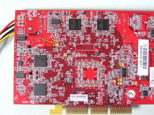

noo_mercy Δημοσιεύτηκε Μάϊος 18, 2006 #1 Δημοσιεύτηκε Μάϊος 18, 2006 :022: εχω την συγκεκριμενη καρτα και οταν εβγαζα την ψυκτρα να βαλω waterblock ξεκόλησε απο ασχετο σημείο της καρτας ενα κιτρινα τετραγωνο υλικο επιασα το κολλητηρι να το κολησω το κολησα προσεχτικα αλλα η καρτα και στην οθονη υποδοχης εβγαζε artifacts. σε αναλυση 800*600 δουλευει κανονικα(με τα artifacts)αλλα σε 1024*768 η καρτα τεζαρει ,η οθονη κλεινει και το πισι συνεχιζει να δουλευει κανονικα.τωρα εχω προσωρινα μια 9200 και ολα οκ. οποτε ειναι προβλημα της 9800. 1ον. η καηκε το εξάρτημα οποτε θα πρεπει να βρω άλλο αλλα που (ερωτημα 1)2ον. μηπως η καρτα δεν σηκωνει τετοιες επεμβασεις(ερωτημα 2) και καιγομαι να την κάνω γιατι εχει τον πυρηνα 360 και δεν λεει να παει στραφη.και το γμοτο ειναι οτι δεν το αγγιξα καν. το @#$%$% ξεκόλησε στην κυριολεξία μονο του. Υπαρχει κανεις να με βοηθήσει η έστω καμια συμβουλή ????:022:

noo_mercy Μάϊος 18, 2006 Author #6 Μάϊος 18, 2006 το κιτρινο αυτο ειναι διπλα απο το βυσμα τροφοδοσιας της καρτας?οχι ειναι ενα απο τα πολλα πορτοκαλι τερταγωνακια που ειναι διασκορπισμενα στην καρτα και απο πανω και απο κατω με μια καφε γραμμουλα στην ακρη στην πισω μερια απο το τσιπακι διπλα σε ενα μικρο μαυρο ολοκληρωμενο

noo_mercy Μάϊος 19, 2006 Author #16 Μάϊος 19, 2006 αυτο ειναι που χεκολλισε. η φοτο ειναι απο το νετ (νο ψηφιακη!!!)η δικια μου εχει μνημες χινιξ
Stelaras Μάϊος 19, 2006 #17 Μάϊος 19, 2006 Το πυκνωτακι αν το εχεις και λειτουργει ειναι πολυ ευκολο να κολληθει .Αν ομως δεν ειναι μονο αυτο το προβλημα και εχει γινει ζημια στον πυρηνα απο τη θερμοαγωγιμη παστα που εβαλες , τοτε ισως δεν υπαρχει λυση.Καθαρισε τον πυρηνα με ασετον και βαλε καποια θερμοαγωγιμη ΧΩΡΙΣ ΑΣΗΜΙ . Πχ arctic ceramique .Τι πυκνωτη αγορασες ? Τι χαρακτηρηστικα εχει ?
noo_mercy Μάϊος 19, 2006 Author #19 Μάϊος 19, 2006 εχω βαλει τον αλλο πυκνωτη αλλα τα ιδια!!ειναι στα 50 βολτ με 22 μικροφαραντ και ο πυκνωτης της καρτας ηταν στα 22 νικροφαραντ με 16 βολτ.τωρα καθαριζω τον πυρηνα και ο θεος βοηθος
