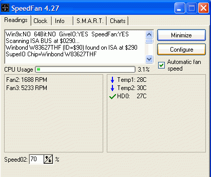

Πατας το κουμπι configure και στο ταμπελακι speeds κανεις τις ρυθμισεις.

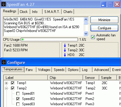

σε μενα πχ το fan2 ειναι ο ανεμιστηρας του επεξεργαστη.οποτε αντιστοιχει στην speed2.κανε το αντιστοιχο.μετα κλικαρε πανω στην spedd x και βαλε στα κουτακια που θα εμφανιστουνε κατω στο παραθυρο τις τιμες που θες πχ min 60%-max 80% και αν θες να αλλαζει αυτοματα τσεκαρε το κουτακι που λεει automatically variated.
μετα βρες ποια temp ειναι του επεξεργαστη σου.πχ temp 1-2-3 κλπ.κλικαρε στο + διπλα της και θα βγει drop down menu με τις speed.τσεκαρε κι εκει την ταχυτητα που αντιστοιχει στο cpu fan.
μετα στο κεντρικο παραθυρο τσεκαρεις το κουτακι που λεει automatic fan speed και εισαι οκ.

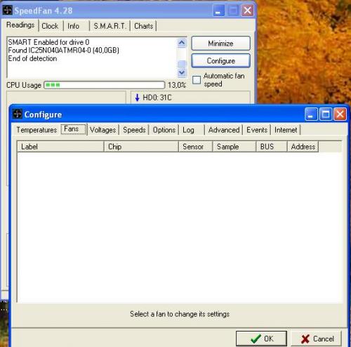

Απλά μπορεί το speed fan που έχεις να μην αναγνωρίζει τους ελεγκτές των ανεμιστήρων της μητρικής σου...
Πχ το screenshot που έβγαλα είναι από λαπτοπ και δεν έχει καμιά ρύθμιση να κανείς.
δοκίμασε να βάλεις κάποια άλλη αν όχι νεότερη έκδοση.
