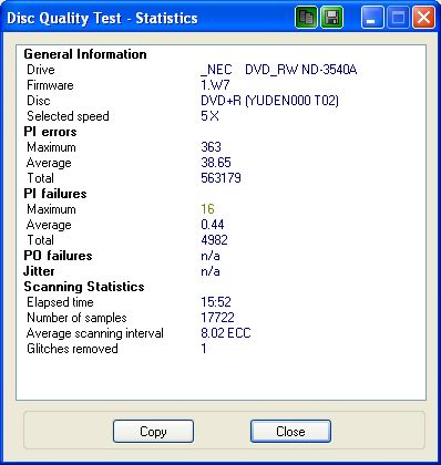

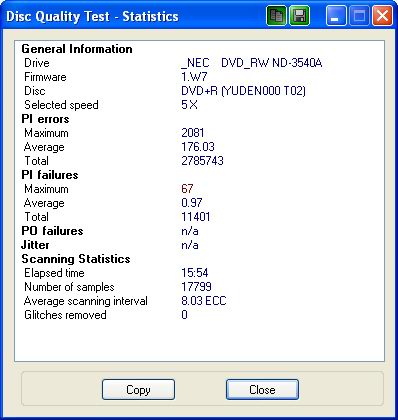

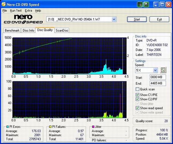

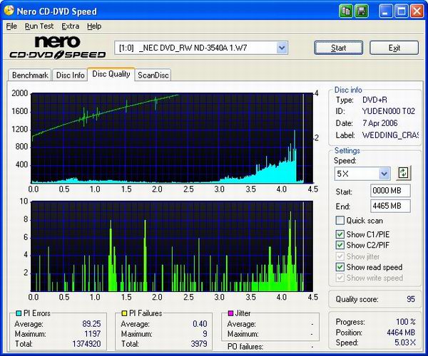

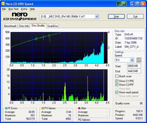

εγραψα προχτες και τα 3 ειδη σε 16x και παραθετω τα scans που εκανα σημερα
παραλληλα παραθετω και τα 2 scan που ειχα κανει πριν λιγους μηνες σε ενα ceramic 1-4x, και ειναι μεταξυ τους λιγο διαφορετικα, και με το σημερινο παρομοιο δισκακι πολυ διαφορετικα!
Τ02 ceramic Τhat's

T02 ceramic TY (1-8x logo)
T02 ceramic TY (1-4x logo)

Βγαζει κανεις ακρη?
Το That's δε μου πολυγεμισε το ματι. Βεβαια πηρα και δοκιμασα μονο 1
Αλλα και απο τα αλλα,1 στην τυχη δοκιμασα.
Το 1-8χ φαινεται καλυτερο στα PΙ errors αλλα λιγο χειροτερο στα ΡΙ failures
τελικα ποιο ειναι καλυτερο?
Μου κανει εντυπωση πως το 1-4χ ειναι τοσο χειροτερο απο το παλιοτερο παρομοιο
Βεβαια το 3540 δεν ειναι και το καλυτερο στο διαβασμα
Επισης τα δισκακια τα εγραφα συνεχομενα (και αναμεταξυ τους και κατι μουφες emtec για αλλον), και αναρωτιεμαι αν επαιξε αυτο ρολο (κοπωση του drive? :003: )
