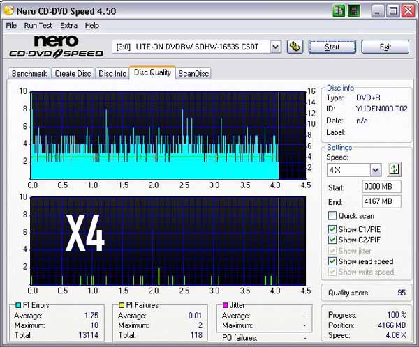

Αγόρασα 4 κουτιά των 5τεμαχίων και ξεκίνησα να τα γράφω, αλλά έχω τις εξής ερωτήσεις:
Πρέπει οι σκληροί δίσκοι να είναι defragmented πριν ξεκινήσουμε τις εγγραφές?
Επηρεάζει αυτό, την ποιότητα εγγραφής?

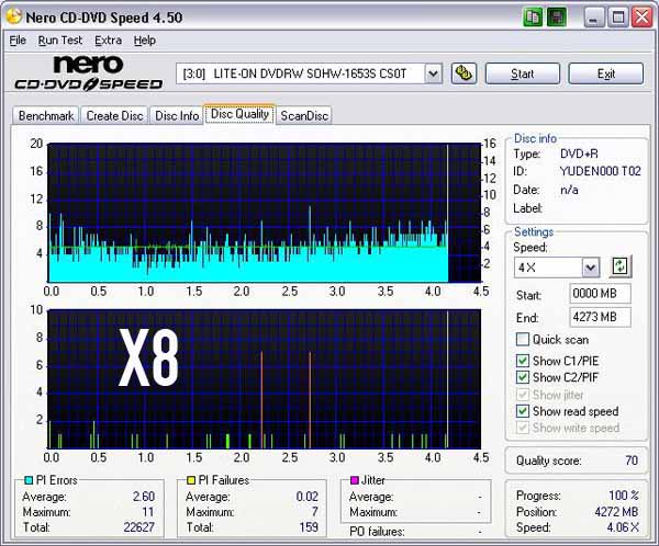

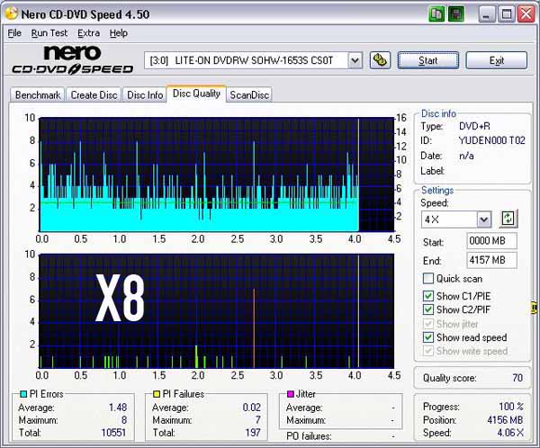

Μέχρι στιγμής, έχω γράψει 3 δισκάκια, τα 2 σε Χ8 και το 1 σε Χ4.
Αυτά που είναι γραμμένα Χ8, έχουν κάποια spikes σε ένα-δύο σημεία, όπου ανεβαίνουν τα PI στα 7, με αποτέλεσμα το quaity να πέφτει στο 70%
Κατα πόσο επηρεάζει αυτό, την ποιότητα διαβάσματος?
Σημειωτέον, ότι τα συγγεκριμένα δισκάκια επιλέχτηκαν, για την ποιότητά τους (κατά τα λεγόμενα σας), αφού θα πάνε για replication σε εργοστάσιο.
Το recorder είναι το NEC 3550A με firmaware 1.Y5.
Γιατί όταν γράφω X4 τα γραφήματα είναι πιο ομαλά?
Μήπως τελικά, το συγκεκριμένο recorder δεν τα πάει πολύ καλά με τα TY?
Δεν ξέρω τι άλλα δισκάκια να δοκιμάσω.
Μακάρι να έβρισκα original Verbatim MCC να δοκίμαζα, αλλά ότι βρίσκω είναι σε spindle και ειναι CMC, που θεωρώ κατώτερα από τα MCC.
Παραθέτω και τα 3 scans.
