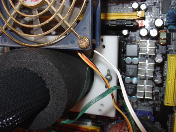

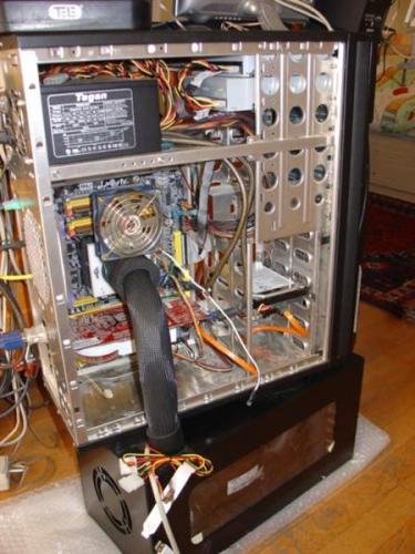

Ξηλώνω λοιπόν τα πάντα, φύσιμα, ξεσκόνισμα, μόνωση μπρος και πίσω στο mobo σύμφωνα με τις οδηγίες του unseen και μοντάρισμα τα πάντα σε κατάσταση "γιαπί" μέσα στο κουτί. Ανεβάζω το shark πάνω στο SS και πατάωτο evap πάνω στον άμοιρο τον X2 που μέχρι εκείνη την ώρα απολάμβανε τη ζεστασιά του armaflex :D
Το αποτέλεσμα κάπως έτσι:
και λίγο πιο κοντά:

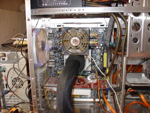

Το όλο setup είναι αυτό:

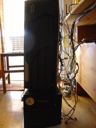

και αυτό εννοώ όταν λέω "γιαπί":
