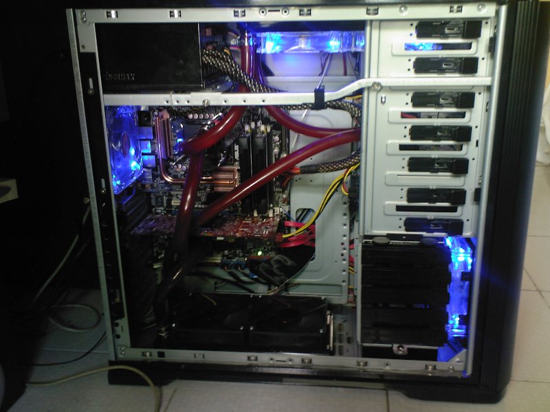

Μια γενικη αποψη του pc αν και θελω να αλλαξω ανεμιστηρες στο κατω ψυγειο και να το βγαλω απ εξω, μιας και τωρα ειδα οτι εχει ετοιμες τρυπες στον πατο το κουτι για να περασουν τα λαστιχα :o
Warning: Μουφα τα coolermaster με το on/off! Τα μισα led μου εχουν καει!!!
Δυστυχως και τα λαστιχα δεν ειναι τελικα UV αλλα τι να κανεις..
Νερακι εβαλα WFI χωρις τιποτα αλλο. Δεν χρειαζεται κατι αλλο, ετσι???

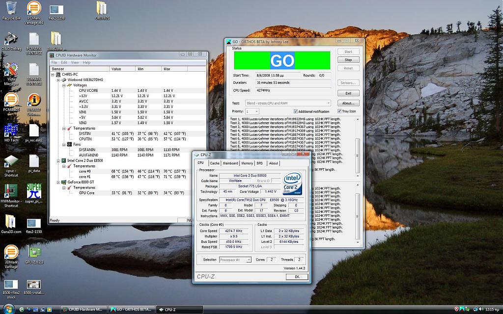

Οι παρακατω θερμοκρασιες μετρηθηκαν με 20C στο δωματιο. Για τον 8500 πως τα βλεπετε τα temps?
Μα στους 33 η καρτα?????:eek: Κριμα παντως γιατι η συγκεκριμενη δεν ανεβαινει με τιποτα :(
