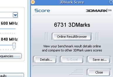

Μια χαρούλα η Albatron. Χωρίς πολλά πολλά έπιασε τα 840 στις μνήμες (ποιο πάνω δεν δίνει ο driver για να δοκιμάσω!) και τα 600 τα έχει για πλάκα στον πυρήνα.
Με τους εν λόγο χρονισμούς, όλα default στους drivers, και τον Χ2 στα 2400 ( οι μνήμες στα 200) πήρα το παρακάτω.

μπράβο ρε john εκπληκτικό!!! ευτυχώς που έβγαλε και κάποιος ένα καλό oced αποτέλεσμα για να δούμε όλοι τι μπορεί να κάνει κανείς με 200€ :)
