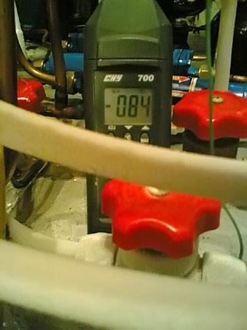

Με πλήρη μόνωση στα σημεία που παγώνουν , , , κανα 10άρι ακόμη θα το έχει δεν θα το έχει ?
Γενικά αυτό που μελετώ περισσότερο είναι η συμπεριφορές τον αερίων
Τώρα αν φτάσω το αιθυλένιο στους -120 δεν θα σήμαινε κάτι, το θέμα είναι ότι έφτασε σε κορεσμό οποιαδήποτε άλλη επέμβαση θα είναι αρνητική όταν θέλουμε την απορρόφηση ποσόν θερμότητας

Tι χρησημοποιησες στο πρωτο σταδιο ? cap tube/TXV? τι στο 2ο και τι στο 3ο?PEV?
καταφερες να κανεις τον HX με τους πολλους τριχοειδης?εκανα καποιες δοκιμες και ηταν πραγματικο pain in the ass!
Τι πιεσεις βλεπεις στην υψηλη του 3ου σταδιου και τι στου 2ου?
Θα προτεινα μια μικρη-ελαχιστη ποσοτητα r290 και στο 3ο σταδιο για να την καλυτερη μεταφορα του λαδιου.
Χρησιμοποιήθηκαν τα εξής αέρια = α,r507-r410. β,r290-r1150. γ,r1150 όπως είπα και πιο πριν
Φυσικά και έχει πετύχει και δουλεύει άψογα.
Για της πιέσεις τίποτα δεν είναι στανταρ ειδικά σε αυτήν τι κατάσταση.
Όταν λες για την καλή μεταφορά? δεν κατάλαβα μήπως μπερδεύεσαι ?
Και δεύτερον αν νοθέψω το αιθυλένιο με r 290 δεν θα έχω καλή απόδοση

για τις βαλβιδες/τριχοειδης βασικα ηθελα να μαθω περισσοτερα.
πτωση στην αποδοση θα εχεις και απο το λαδι που μπορει να μενει στον evap σου και δεν 'πιανετε' απο τον oil seperator.το r1150 δεν μεταφερει το λαδι οποτε πολλοι προσθετουν 'ελαχιστο' r290 μονο και μονο για το λαδι...
τωρα αυτο ειναι και που απλα 'λεγετε' και δεν το εχω δοκιμασει, απλα εχε το υπ'οψιν σου

Αρχική απάντηση από esdee [Σήμερα, στις 01:34]
Ok κανένα πρόβλημα αλλά ακόμη δεν έχω καταλήξει σε κάτι συγκεκριμένο, όλο αλλαγές κάνω είναι αρκετά νωρίς για να πω κάτι που να ισχύει. Για το λάδι πιστεύω ότι δεν υπάρχει περίπτωση να διαπεράσει τον oil seperator και δεν χρειάζεται, ίσως αργότερα μπορεί να διαπιστώσω ότι έχεις δίκαιο ώμος δεν μπορώ να ξέρω ακόμα:(
Δέστε τι μαγκιά έκανα σήμερα γέμισα μια μπουκάλια από το μαγαζί με ACETYLENE και γέμισα την τρίτη βαθμίδα, πραγματικά η συμπεριφορά του αερίου με άφησε έκπληκτο (διάβασα βέβαια πρώτα την θεωρητική συμπεριφορά)
δέστε και μόνοι σας
:D
Και φυσικά δεν θα το άφηνα έτσι άδειασα την δεύτερη βαθμίδα και γέμισα με acetylene και προστεσα και λίγο ethylene πολύ πιο καλή απόδοση σε πιο καλύτερες πιέσεις
:T: :T:
Αρχική απάντηση από esdee [Σήμερα, στις 00:23]
ICE ... ακουσε με.. κλεισε το cascade ... αδειασε την ασετηλινη ... μην το ξαναδοκιμασεις ...
http://www.xtremesystems.org/forums/showthread.php?t=55558&highlight=acetylene
Ήξερα που είναι επικίνδυνο αλλά όχι και τόσο να είσαι καλά που με άνοιξες τα μάτια.
Και είχα μια απορία αέριο με τόση καλή συμπεριφορά ψύξης και να μην έχω ακούσει καθόλου

ICE, τιποτα μαν! καλη συνεχεια με τα υπολοιπα αερια σου.
Αν σε ενδιαφερει κατι αλλο για το 2ο σταδιο σου θα ελεγα αιθανιο.
ισως και αν εχεις ορεξη r410/r1150/r1150 (με τις μικρες δοσεις r290 και στα δυο r1150 σταδια)
στο 3ο σταδιο τι χαμηλη εχεις για τα -107? ~5psi υποπιεση να φανταστω?
σηνεχησε την καλη δουλεια! :T:

Για r410/r1150/1150 (με τις μικρές δόσεις r290 και στα δυο r1150 στάδια) δεν μπορεί να ισχύει κάτι τέτοιο ειδικά αυτήν την εποχή. Θα κάνω κάτι άλλο αυτόν τον καιρό.
Είναι λογικό στο τρίτο στάδιο να έχω υποπίεση, γιατί η συμπύκνωση δεν φτάνει τα 5bar

sorry ... εχω στο μυαλο μου οτι ambient κατω απο 25*C
αν σε ενδιαφερουν οι 'μικρες δοσεις r290' γυρω στα 20PSI ειναι αρκετα με r290 σε καθε σταδιο
