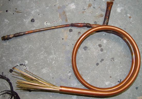

εχεις δει το εσωτερικο απο το HX που εχει ο hipro ? μου φανηκε πολυ καλο μιας και το ειδα απο το internet και μπορω να πω οτι εμεινα λιγο...
Επειδη δεν θυμαμαι καθολου το site αν εχει ο hipro καποιο link ας το πει.
δεν λεω πως η επιφανεια που εχουν οι πολοι μαζι τριχοειδης ειναι αρκετα καλη για Heat eXchanger (αυτο ειναι HX fanis_k) αλλα αυτο του hipro μου φαινεται πααααρα πολυ καλο
zyx δεν μου χωραει να γινεται συμβηβασμος στο HX αν οντως του hipro ειναι καλυτερο.

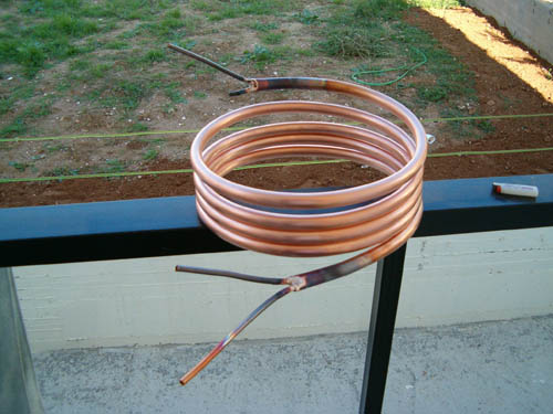

να πω κι εγω την γνωμη μου? Πιστευω πως ενα απλο heatexchanger θα κανει δουλεια. Αλλωστε ολοι αυτοι που φτιαχνουν cascade εξω χρησιμοποιουν το ιδιο σχεδιο. Απο δοκιμες δικες μου κατεληξα οτι καλυτερο ειναι δυο σωληνες 3/16 μεσα σε μια 5/8. Αυτοι οι δυο στην εισοδο και στην εξοδο θα εννονονται.Επισης στην εισοδο και εξοδο θα υπαρχει μια 1/4 ή ενα ταφ. Εδω ειναι το πρωτο δικο μου. Ειναι μια 1/4 μεσα σε μια 5/8 και απο ενα κομματι 1/4 στις ακρες.
το σχεδιο σου unseen ειναι αυτο που χρησιμοποιουν οι περισσοτεροι. αλλα αν δεν βαλεις επανω στο ιδιο μηχανημα τα διαφορετικα HX δυστηχως το ποσο κερδιζεις με το καθε ενα δεν το βλεπω να το βρησκουμε.
εκανα δοκιμες στο ιδιο μηχανημα... δυο τρεις βαθμους διαφορα δεν πειραζει. Με αυτο το hx μου φανηκε οτι το πρωτο σταδιο δεν ζοριζονταν τοσο πολυ.

Αυτό που δείχνει στην σελίδα το γνωρίζω αρκετά καλά και δεν με έχει εντυπωσιάσει όσο εσένα δεν έχει κάτι ιδιαίτερο, θα με ήταν πολύ πιο εύκολο να πάρω κάτι έτοιμο και θα με έβγαινε και πιο φίνο (και σε χρόνο)
Αρχική απάντηση από unseen [Χθες, στις 09:59]
Αυτό που έφτιαξες το χρησιμοποιούνε όλοι γιατί μπορεί να το κατασκευάσει οποιοσδήποτε είναι ότι πιο εύκολο αλλά όχι τόσο αποδοτικό, για αυτό το κάνουν τόσο μεγάλο (κάντο στα δύο μέτρα να καταλάβεις )
Τώρα όλη η υπόθεση είναι να κατασκευάσεις έναν εναλλάκτη που να μπορεί να απορροφήσει όσο το δυνατόν περισσότερο την θερμότητα του συμπυκνωτή άρα χρειάζεσαι να μεγαλώσεις την επιφάνια εναλλαγής και όχι το μήκος του σωλήνα κάνε το εξής βαλε ¼ σε ένα ½ 10 μέτρα θα έχεις πάνω κάτω το ίδιο αποτέλεσμα, αλλά θα πρέπει να βάλεις πολύ ψυκτικό υγρό , το αποτέλεσμα να ζορίζεις τον συμπιεστή.
Ο αποδοτικός εναλλάκτη φαίνεται στην συμπύκνωση του ψυκτικού μέσου και αυτό έχει ως αποτέλεσμα στην υψηλή πίεση του συμπυκνωτή κατά πόσο θετική είναι και αρνητική είναι (πάντα ανάλογη ).
και φυσικά της δοκιμές πρέπει να της κάνης σε φουλ φορτίο, χωρίς φορτίο σε φαίνονται όλα τα ίδια.
Αρχική απάντηση από ICE
το ιδιαιτερο ηταν το σχεδιο του evap για το πρωτο σταδιο.

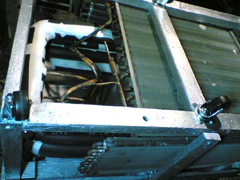

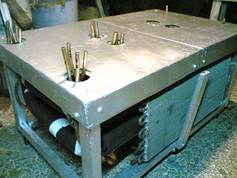

Η συνέχεια του έργου
Μοντάρισμα,
συμπυκνωτές και εναλλάκτες στο κάτω μέρος της βάσης
