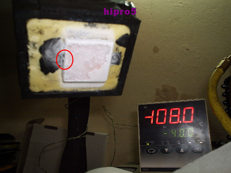

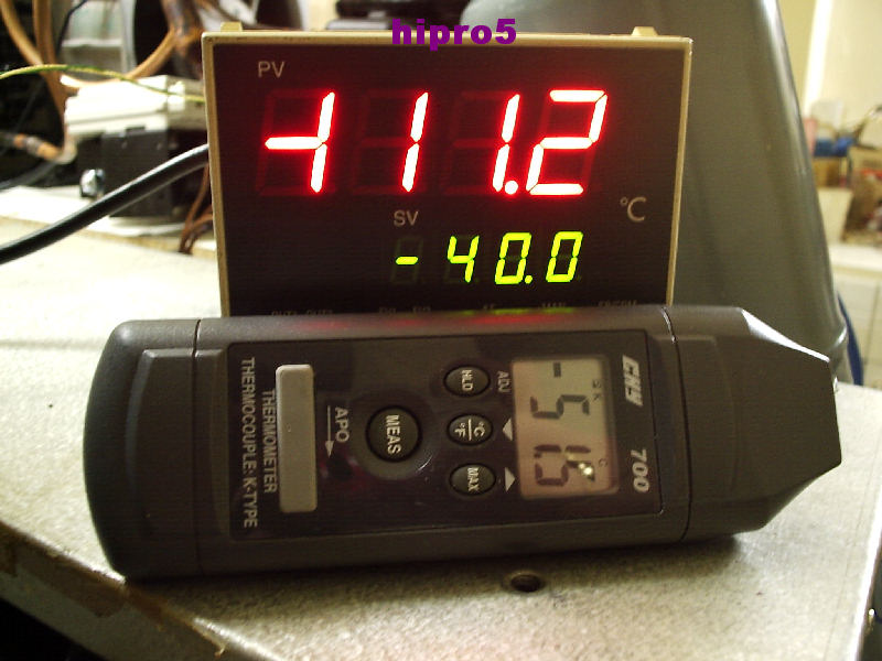

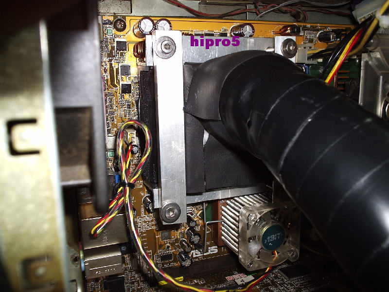

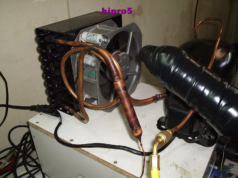

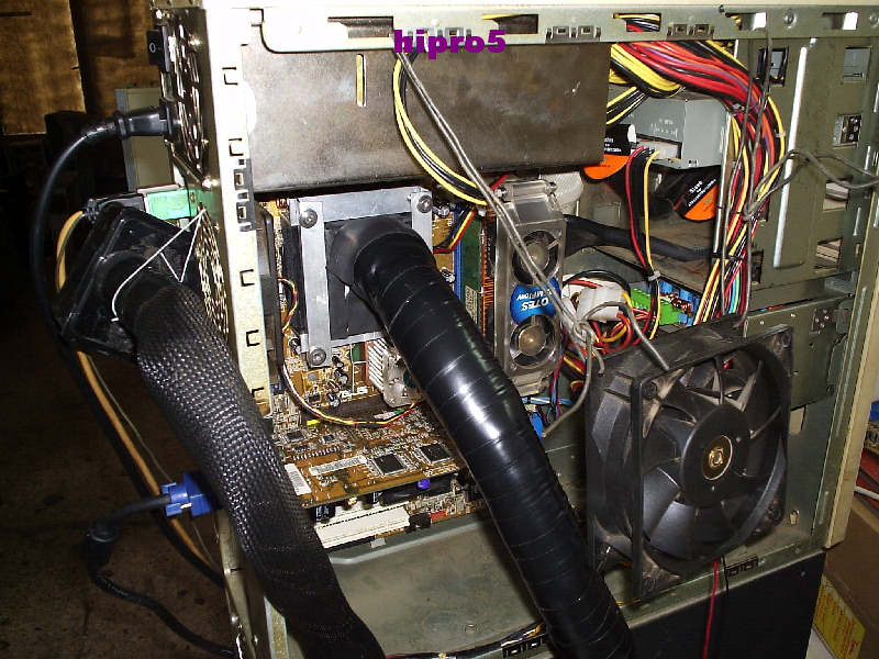

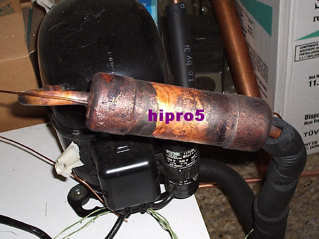

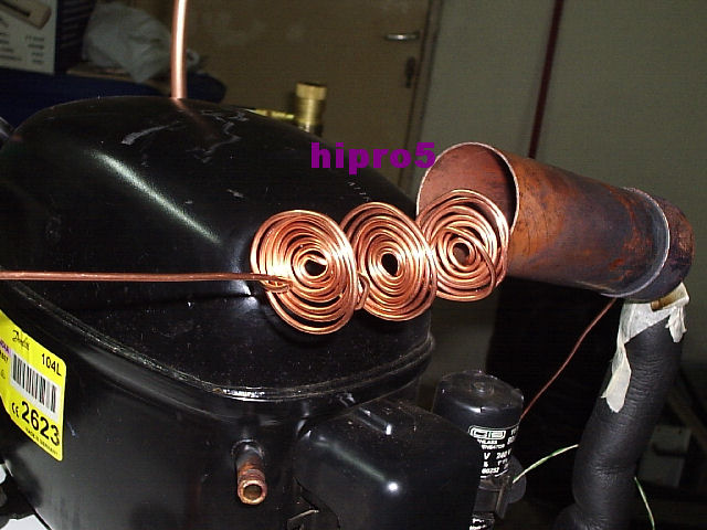

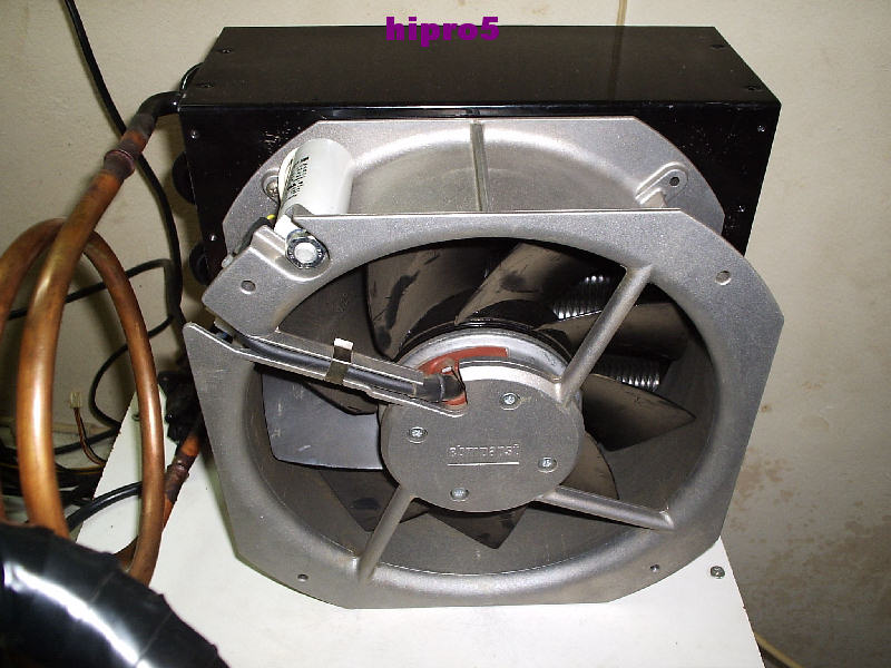

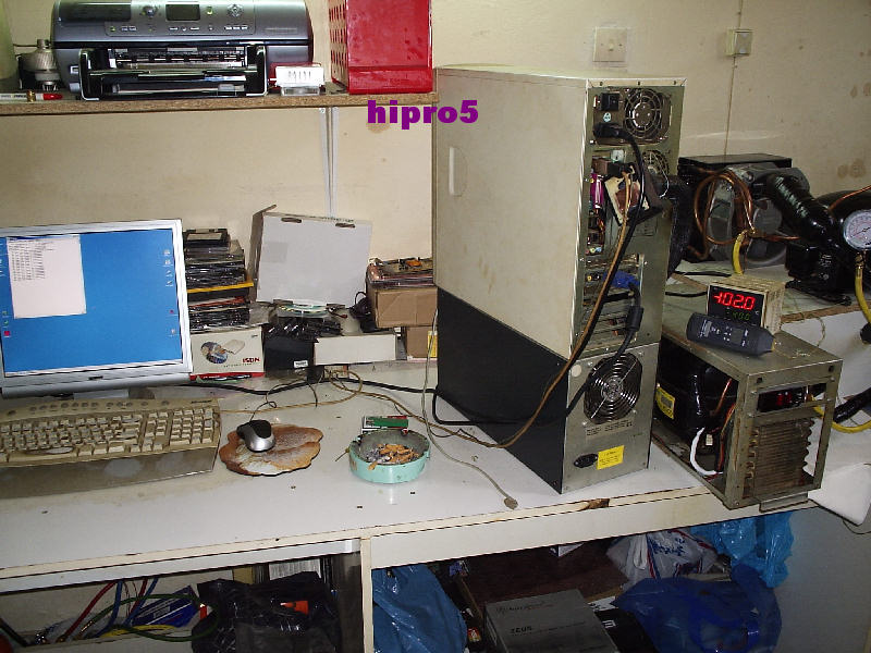

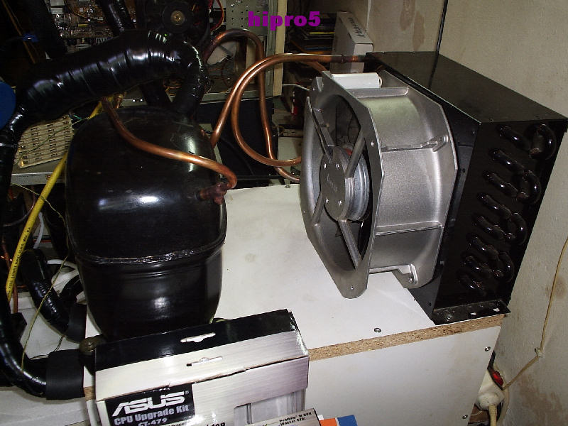

hipro5 Ιανουάριος 17, 2006 #347 Ιανουάριος 17, 2006 Ουυυυφφφφφ.............. Πάρε φωτό και ρώτα ότι θές.......... Εδώ είναι με R410 ΚΑΙ τα δύο στάδια........ ......κι εδώ αρχίζει με δεύτερο στάδιο το R1150 650 cfm ανεμηστήρας.......... Πιό παλιά φωτό τρέχοντας Super-Pi 32M.......-102*C full load........τώρα είναι λίγο καλύτερη η θερμοκρασία μετά από λίγο "tuning"........ .....κι εδώ είναι ο σένσορας........τρυπημένη η κεφαλή περίπου 7mm βάθος και 1mm από το core του επεξεργαστή και ΠΡΙΝ γίνει το "fine tuning" καλά........ Ορίστε σου έδειξα και φωτό.........Ρώτα με τώρα τι άλλο θες......... Επίσης σε πληρώνω (για να μη χάσεις και το μεροκαματό σου) για να κατέβεις Αθήνα να το μετρήσεις κι εσύ όποτε θες με δικό σου θερμόμετρο ακριβείας.......100 - 200 - 300 Ευρώ?......Πές μου πόσα θές για να μη χάσεις τη μέρα σου κιόλλας και σου κάνω και τα αεροπορικά εισιτήρια πήγαινε - έλα.......Θα σε πάρω από το αεροδρόμιο και θα σε ξαναπάω.......Τι άλλο θες να κάνω?.......
zyx Ιανουάριος 17, 2006 #348 Ιανουάριος 17, 2006 να ρωτησω κατι ο σενσορας μετραει στην πλαινη μερια του evap?
GoriLLakoS Ιανουάριος 17, 2006 #349 Ιανουάριος 17, 2006 Αρχική απάντηση από zyx να ρωτησω κατι ο σενσορας μετραει στην πλαινη μερια του evap? Οχι...''μεσα'' στο evap ειναι...αφου το λεει...τρυπημένη η κεφαλή περίπου 7mm βάθος και 1mm από το core του επεξεργαστή και ΠΡΙΝ γίνει το "fine tuning" καλά........

hipro5 Ιανουάριος 17, 2006 #353 Ιανουάριος 17, 2006 Αρχική απάντηση από zyx [Σήμερα, στις 12:00] να ρωτησω κατι ο σενσορας μετραει στην πλαινη μερια του evap? Νομίζω - προσωπική άποψη - ότι είναι στην "πιό σωστή θέση" απ'όλες τις δειγματολειψίες που βλέπουμε στο ΝΕΤ που τον βάζουν στα πλάγια του evap....Εσύ τι λές περί τούτου?.....

zyx Ιανουάριος 17, 2006 #356 Ιανουάριος 17, 2006 Αρχική απάντηση από hipro5 Νομίζω - προσωπική άποψη - ότι είναι στην "πιό σωστή θέση" απ'όλες τις δειγματολειψίες που βλέπουμε στο ΝΕΤ που τον βάζουν στα πλάγια του evap....Εσύ τι λές περί τούτου?..... δλδ ο αισθητηρας ειναι στο θαλαμο που πεφτη το φρεον? αν ειναι στον ιδιο θαλαμο πως γινετε να εχουμε εγγυρες θερμοκρασιες αφου θα πεφτη το παγωμενο φρεον πανο στον αισθητηρα?

unseen Ιανουάριος 17, 2006 #358 Ιανουάριος 17, 2006 θοδωρη δεν ειναι μεσα στο αεριο ειναι μια τρυπα στο Buffer του evaporator.

Byron Ιανουάριος 17, 2006 #360 Ιανουάριος 17, 2006 zyx,ο αισθητηρας περναει μεσα απο την κεφαλη και η κεφαλη (του θερμομετρου) βρισκεται στην ακρη του evaporator (στον χαλκο, το αεριο δεν τον "αγγιζει").Τεχνικα, ειναι το καλυτερο σημειο για ενδειξη θερμοκρασιας του evaporator που μπορει να καταγραφει...
