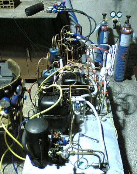

Τώρα για θερμοκρασία δεν μπορώ να σας πω περιμένω μια παραγγελιά αερίου, όπου είναι θα έρθει και θα σας δείξω αναλυτικά , ακόμα έχει πολύ δουλειά για να φτάσω στο επιθυμητό αποτέλεσμα, το τέλος θα είναι το καλύτερο θα ανοίξει νέες διόδους στο θέμα ψύξεις υπολογιστών.-

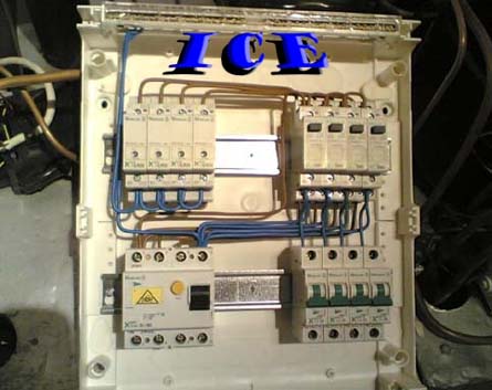

Συναρμολόγηση, πίνακας.
Τριφασικός τετραπολικός ,
τέσσερα διπολικά ρελέ,
τέσσερα ενδεικτικά LED,
Τέσσερις διακόπτες όπλισης σε καθοδήγηση PLC η σε ηλεκτρονικούς θερμοστάτες
για αυτόματη εκκίνηση.
Τα βασικά

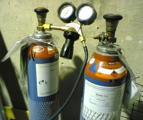

Φυσικά το έργο δεν έχει σταματήσει προχωράει σιγά σιγά
θα τα πω με την σειρά διότι έχω κάνει πολλές αλλαγές και έχει έρθει το αέριο που περίμενα
# methane CH4 # μεθάνιο r50 σημείο εξάτμισης -161,52.
θα δείξω κάποιες φωτογραφίες στης δοκιμές με καλό φωτισμό που το έχω τάχη σε κάποιους.
Έχω αλλάξει συμπιεστή (α.β.γ.δ στάδια) ιπποδυνάμεις α 3/4 . β 1,5 τριφασικό . γ 1,2
δ 1,8 συνολική ιπποδύναμη υπολογίζετε 5,5 ίππων δυο παλινδρομικά και δύο rotary.
