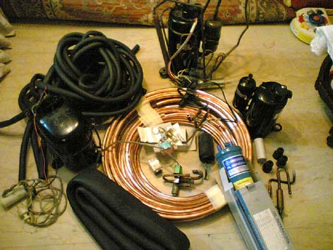

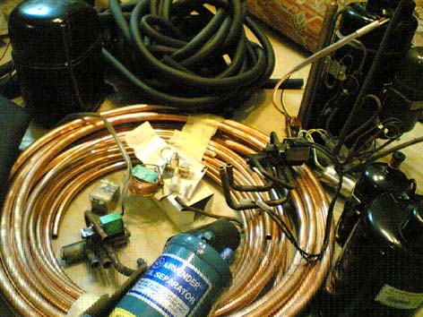

ICE1416003169 Δημοσιεύτηκε Ιανουάριος 23, 2005 #1 Δημοσιεύτηκε Ιανουάριος 23, 2005 Μια υπερσύγχρονη κατασκευή με τρις βαθμίδες ψύξης που θα έχεις την δυνατότητα να δουλέψει και σαν δυβαθμιο και μονοβαθμιοΜια υπεράνθρωπη κατασκευή για όσους αφυσβητησαν και κατηγόρησαν τον αλεχανδρο.(το λέω αυτό γιατί θα δείτε στην πορεία)
ICE1416003169 Ιανουάριος 23, 2005 Author #3 Ιανουάριος 23, 2005 Με εκτονωτική βαλβίδα και τετραοδος βαλβίδες Ασφαλώς και ελαιοσυλλέκτη
ICE1416003169 Ιανουάριος 23, 2005 Author #5 Ιανουάριος 23, 2005 Με πρόσμειξης δεύτερης και τρίτης βαθμίδας. Θα σας το αφήσω για έκπληξη Για το τέλος
