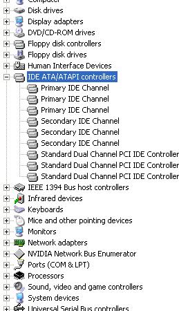

SLN Μάρτιος 19, 2006 Author #3 Μάρτιος 19, 2006 Aκριβως το ιδιο προβλημα εχω με τον ραπτορ... Κανει power down!! Αυτο γινεται μονο οταν τους εχω σαν OS disk και γινεται μονο κατα την διαρκεια που φορτωνει το λειτουργικο. Αν δεν εγκαταστησω drivers NF4 δεν παθαινει τιποτα! H εκδοση IDE ειναι η 5.5κατι αν θυμαμαι καλα. Των 6.66 ειναι παλιοτερη αλλα παλι τα ιδια κανει... edit δεν εχω ενεργοποιημενο το raid. Ξερω οτι αν περαστουν οι οδηγοι εμφανιζεται ετσι η παρακατω εικονα αντι για (primary/secondary κλπ που εχει πριν να βαλεις τους οδηγους ) γιαυτο το ψαχνω εκει το update drivers

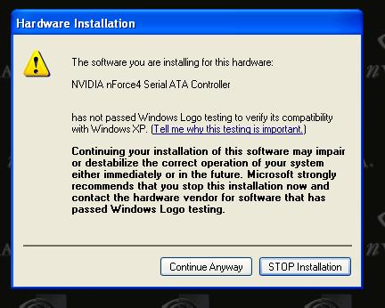

SLN Μάρτιος 19, 2006 Author #7 Μάρτιος 19, 2006 2. ‘’ Note 1: when the raptor is not used as an OS disk it seems that no powering down problem takes place’’ Αυτό με τους NF4 εγκατεστημένους ή όχι; Mε εγκατεστημενους τους οδηγους. Ακομα κι αν ειναι OS disc, απαξ και δεν κανει power down στο φορτωμα των win δεν εχω παρατηρησει κανενα προβλημα στο συστημα. Καταρχήν 2 ερωτήσεις σε αυτά που γράφεις: 1. ‘’ but when installing the NF4 drivers I PRESSED "NO" when they ask you if you want to install the SATA drivers (I installed the IDE SW drivers as well as all the others).’’ Έχω ρετάρει τελείως αλλά που σε ρωτάει για SATA drivers; Αν θυμάμαι καλά ρωτάει μόνο για IDE SW Drivers. Εξάλλου τους SATA λογικά πρέπει να τους έχεις περάσει με F6 και στην εγκατάσταση (ή όχι); Εμενα με ρωτανε τα windows με το γνωστο παραθυρακι γιατι δεν ειναι λεει certified και αν θελω να προχωρησω στην εγκατασταση τους. (δες εικονα) Το F6 χρειαζεται ΜΟΝΟ οταν εγκαθιστας λειτουργικο σε σκληρο που ειναι συνδεδεμενος σε εξωτερικο controller (οπως π.χ. Silicon Image)
panoc Μάρτιος 19, 2006 #8 Μάρτιος 19, 2006 Σόλων πόσταρε μία εικόνα από το device manager εχοντας τους default driver περασμενους.κανε expand τους IDE/ATAPI Και τα SCSI/RAID αν εχεις.Δοκίμασε αυυτούς εδω www.panoc.freegr.net/sata_ide.zip για WinXp32
spc Μάρτιος 19, 2006 #9 Μάρτιος 19, 2006 Mε εγκατεστημενους τους οδηγους. Ακομα κι αν ειναι OS disc, απαξ και δεν κανει power down στο φορτωμα των win δεν εχω παρατηρησει κανενα προβλημα στο συστημα.Ναι, αυτό έκανε και σε εμένα αλλά δεν πέρναγε το test της WD (γι αυτό και δεν το έψαξα παραπάνω και τον ‘’έστειλα’’).Εμενα με ρωτανε τα windows με το γνωστο παραθυρακι γιατι δεν ειναι λεει certified και αν θελω να προχωρησω στην εγκατασταση τους. (δες εικονα)Το F6 χρειαζεται ΜΟΝΟ οταν εγκαθιστας λειτουργικο σε σκληρο που ειναι συνδεδεμενος σε εξωτερικο controller (οπως π.χ. Silicon Image)Ναι, κατάλαβα γιατί σε ρωτάνε.Το καλύτερο είναι πάντα να περνάς από την αρχή με F6 τους τελευταίους οδηγούς γιατί σε μερικές περιπτώσεις (πχ Intel ICH6/7 R) οι οδηγοί δεν γίνονται update μετά (σε raid τουλάχιστον) μέσω win. Παρόμοιο πρόβλημα είχε και το NF4 σε μία έκδοση οδηγών.Τo F6 δεν έχει να κάνει με εξωτερικό ή μη controller αλλά απλώς αν τα win έχουν οδηγό για τον ελεγκτή ή όχι (παίζει φυσικά και η περίπτωση που μπορεί πχ ο sata να ‘’γυρίσει’’, μέσω BIOS, σε IDE mode οπότε τα win βλέπουν τον δίσκο πάντα χωρίς ειδικό driver).
SLN Μάρτιος 19, 2006 Author #10 Μάρτιος 19, 2006 Σόλων πόσταρε μία εικόνα από το device manager εχοντας τους default driver περασμενους.κανε expand τους IDE/ATAPI Και τα SCSI/RAID αν εχεις. Δοκίμασε αυυτούς εδω www.panoc.freegr.net/sata_ide.zip για WinXp32 πάρε να χεις. Τον extra ελεγκτή 3114 τον έχω απενεργοποιημένο από bios. επίσης μην ξεχνάμε την αρχική ερώτηση... πως θα κάνω manual εγκατάστσαη τους drivers (IDE/SATA) αφού δεν τους δέχεται το update driver
Iannis Μάρτιος 19, 2006 #11 Μάρτιος 19, 2006 πάρε να χεις. Τον extra ελεγκτή 3114 τον έχω απενεργοποιημένο από bios.επίσης μην ξεχνάμε την αρχική ερώτηση... πως θα κάνω manual εγκατάστσαη τους drivers (IDE/SATA) αφού δεν τους δέχεται το update driverΟχι σκετο update δινοντας το folder που τους εχεις ξεζιπάρει. Αλλα εντελώς manual "have a disk" λιστα "browse" και με τα το inf που ζητάει από το folder. Nομιζω δηλαδη για δοκιμασε
SLN Μάρτιος 19, 2006 Author #12 Μάρτιος 19, 2006 To εχω δοκιμασει Γιαννη και με αυτο τον τροπο, και ενω φαινεται οτι δεχεται τους οδηγους, δεν αλλαζει καποιο status... Δηλαδη στο proprties παραμενει σαν την εικονα που εχω στο ποστ 10
