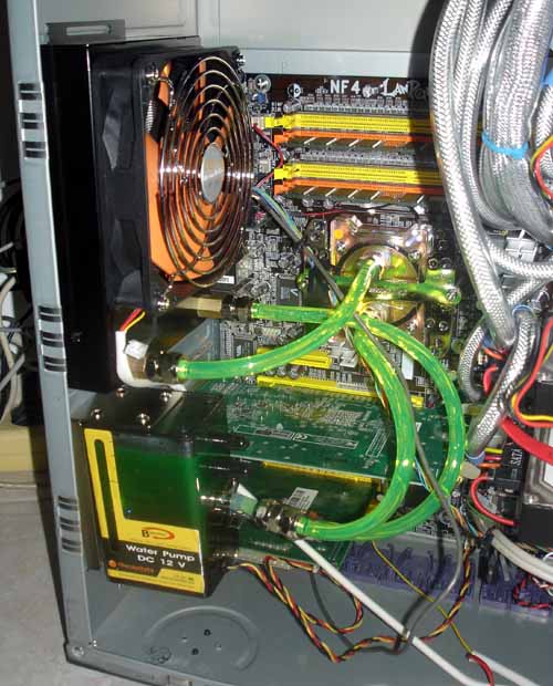

tristeno1416003162 Μάρτιος 28, 2005 #38 Μάρτιος 28, 2005 Να και ένα μινιμαλιστικό bigwater. Temps 4-5 βαθμοί παρακάτω από την XP-90. Θόρυβος ο ίδιος.
Athens2004 Μάρτιος 28, 2005 #39 Μάρτιος 28, 2005 Kατα την ταπεινη μου γνώμη . Αυτο το κίτ είναι μόνο για να πείς ότι έχεις νερό . με 120l/h αντλία και ψυγείο αλουμινένιο που να πάς ???
