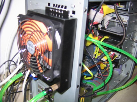

Snips Φεβρουάριος 7, 2005 #10 Κοινοποίηση Φεβρουάριος 7, 2005 Λοιπόν η εγκατάσταση έγινε ελπίζω ...επιτυχώς... 1. Η ροή του νερού πρέπει να είναι ορατή ή όχι...γιατί ..ΔΕΝ ΕΙΝΑΙ.. 2. θερμοκασίες A64 2800+ (754) o/ced στα 2340Mhz με 1.64 περίπου Vcore ανέβηκε στους 49 C(prime) και 47 (sandra και 3dmark) και έμεινε εκεί. Κάτι μου λέει πως οι θερμοκασίες σε full LOAD πρέπει να είναι μικρότερες..O 3000+ στα 2.5g σε review ανέβηκε στους 39 c 3. Εκεί που έχω βάλει το ψυγείο το manual λέει ότι πρέπει ο 120άρης πρέπει να διώχνει τον αέρα προς τα έξω..άρα να μην τον ρίχνει πάνω του....Είναι σωστό αυτό;; Να παίρνει αέρα το ψυγέιο δεν θέλουμε; Εγώ το άφησα με την ροή του αέρα προς τα μέσα. Δεν ξέρω αν τελικά έκανα καλά διότι μπαίνει και μέσα στο κουτί.. Link to comment Share on other sites More sharing options...

Shadow Hunter Φεβρουάριος 7, 2005 #12 Κοινοποίηση Φεβρουάριος 7, 2005 Αρχική απάντηση από Snips3. Εκεί που έχω βάλει το ψυγείο το manual λέει ότι πρέπει ο 120άρης πρέπει να διώχνει τον αέρα προς τα έξω..άρα να μην τον ρίχνει πάνω του....Είναι σωστό αυτό;; Να παίρνει αέρα το ψυγέιο δεν θέλουμε; Εγώ το άφησα με την ροή του αέρα προς τα μέσα. Δεν ξέρω αν τελικά έκανα καλά διότι μπαίνει και μέσα στο κουτί.. Εαν κλεισεις και την πλαινη φετα βαλε και στις θεσεις μπροστα κανενα φανακι να βγαζει αερα. Αν και κατα τη γνωμη μου, καλυτερα το πισω φαν του ψυγειου να βγαζει αερα και τα μπροστα να βαζουν ετσι ωστε να μην περναει ο ζεστος αερας απο το ψυγειο μεσα απο το κουτι. Στην πρωτη περιπτωση θα ευνοειται η θερμοκρασια του ψυγειου και στην δευτερη η θερμοκρασια του κουτιου. Δοκιμασε και τα 2 ενδεχομενα να δεις που θα εχεις καλυτερες θερμοκρασιες. Link to comment Share on other sites More sharing options...

Grace Φεβρουάριος 7, 2005 #16 Κοινοποίηση Φεβρουάριος 7, 2005 Αρχική απάντηση από Snips [Σήμερα, στις 11:53] Τότε τι φταέι; ΚΑΤΙ ΔΕΝ ΠΑΕΙ ΚΑΛΑ.ΤΟ νερό στην αντλία πρέπει να είναι εντελώς γεμάτο; Οι θερμοκρασίες σου είναι μία χαρά για αυτό το κιτ. Μπορώ να σου πω 100 περιπτώσεις γιατί να είναι διαφορετικές από το review που διάβασες, αλλά τώρα δεν προλαβαίνω, πιστεύω εξάλου να μπορείς να τις σκεφτείς και μόνος σου.Το νερό στην αντλία καλό θα ήταν να είναι σχεδόν γεμάτο, απλά μην την ξεχειλήσεις.ΥΓ. Γνώμη μου, βάλε τον ανεμιστήρα να τραβάει αέρα, όπως γράφει στο manual. Ναι να παίρνει αέρα το ψυγείο θέλουμε, αλλά αφού ο ανεμιστήρας τραβάει αέρα κολλημένος πάνω του, από μέσα από το ψυγείο δεν θα τραβάει; Καλύτερα αποδίδουν τα περισσότερα ψυγεία όταν οι ανεμιστήρες είναι σε pull. Link to comment Share on other sites More sharing options...
haris1984 Φεβρουάριος 7, 2005 #17 Κοινοποίηση Φεβρουάριος 7, 2005 γυρνα τον ανεμιστηρα αναποδα...και φτιαξε ενα shroud.... Link to comment Share on other sites More sharing options...
Snips Φεβρουάριος 7, 2005 #18 Κοινοποίηση Φεβρουάριος 7, 2005 δηλα΄δη να διώχνει τον αέρα ;Μήπως να αλλάξω και την συνδεσομλογία..ΑΝΤΛΙΑ--->ΨΥΓΕΙΟ---->BLOCK----->ΑΝΤΛΙΑ απόΑΝΤΛΙΑ---->BLOCK---->ΨΥΓΕΙΟ---->ΑΝΤΛΙΑ που είναι τώρα????όσο για το shroud δυστυχώς δεν μπορέι να μπεί πουθενά... Link to comment Share on other sites More sharing options...

morpheus Φεβρουάριος 7, 2005 #20 Κοινοποίηση Φεβρουάριος 7, 2005 Γυρνα τον ανεμιστηρα, τωρα βαζει τον ζεστο αερα μεσα Link to comment Share on other sites More sharing options...
