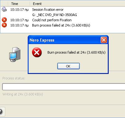

asky Δημοσιεύτηκε Φεβρουάριος 26, 2006 #1 Κοινοποίηση Δημοσιεύτηκε Φεβρουάριος 26, 2006 Λοιπόν έχω κάποια αρχεία .iso από κάπου :074: πριν από καιρό και είπα να τα βάλω σε cd rom για να τα αξιοποιήσω ... Ε λοιπόπ όταν πάω να τα γράψω γίνετε αυυτό που φαίνετε στην εικόνα που επισηνάπτω. Αφού λοιπόν έκαψα-κατέστρεψα καμιά 6 cd έτσι (και δοκιμάζοντας διφορετικά προγράμματα καψήματος --Nero 6xx. Nero 7 Premium -- ) αποφάσισα να κάνω Firmware update στο NEC 3500 AG το οποίο και το έκανα χάρη στην κοινότητα σας με επιτυχία. Μετά το firmware έχω γράψει μερικά DVD με 100%επιτυχία και πήγα να γράψω άλλο αρχείο .iso (το οποίο οι άλλοι -- ΟΛΟΙ ΟΙ ΑΛΛΟΙ -- το έχουν γράψει σπίτι τους με επιτυχία) και μου πετάει το ίδιο error Βοήθεια! Να δοκιμάσω το Alchohol? Na τα τρέξω κάπως από τον σκληρό μου μην πάνε χαμένα? Link to comment Share on other sites More sharing options...

volanis1980 Φεβρουάριος 26, 2006 #3 Κοινοποίηση Φεβρουάριος 26, 2006 Από τα λίγα που διάβασα, το πρώτο που πρέπει να κάνεις είναι να δοκιμάσεις να γράψεις σε διαφορετικής μάρκας cd. Link to comment Share on other sites More sharing options...
Hemispasm1442169066 Φεβρουάριος 26, 2006 #4 Κοινοποίηση Φεβρουάριος 26, 2006 To log απο το Νερο θα βοηθουσε. Link to comment Share on other sites More sharing options...

geo_hal Μάρτιος 10, 2006 #6 Κοινοποίηση Μάρτιος 10, 2006 Η δικιά μου γνώμη είναι οτι κάτι τρέχει με τα Images. Εφ όσον αλλάξεις δισκάκια που κάποιος είπε πιο πάνω και δεν στα γράψει και αυτά, τότε ή το recorder έχει πρόβλημα (που μάλλον χλώμο είναι γιατί δεν θα σου εγραφε γενικά) ή τα image είναι κατεστραμένα ή έχουν κάποιο πρόβλημα... Τα .iso με τι τα είχες φτιάξει? Το log που ειπε ο hemi τι γράφει; Link to comment Share on other sites More sharing options...
