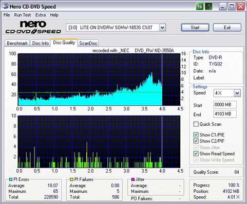

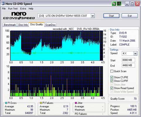

kle500 Μάρτιος 12, 2006 #12 Μάρτιος 12, 2006 Ιδού αποτέλεσμα σαρώματος, από (θεωρητικά) ίδιο media δισκάκι TY. Το πρώτο scan(spindle.jpg), είναι από δισκάκι: http://www.e-shop.gr/show_ana.phtml?kodikos=ANA.TAY0010 και το δεύτερο (slimcase.jpg) από slimcase των 10. Γιατί τέτοια διαφορά, ενώ θεωρητικά είναι τα ίδια δισκάκια? Σημείωση: Και τα δύο, είναι γραμμένα Χ8 στο ίδιο recorder, με το εργοστασιακό firmware.
sakattack1442169065 Μάρτιος 12, 2006 #13 Μάρτιος 12, 2006 εγω δεν μπορω να την εξηγησω αυτη τη διαφορα, πολυ περισσοτερο που το "καλο" ειναι απο spindle That's TYG02 και το "κακο" απο slim case Τhat's TYG02 (αν καταλαβα σωστα)πιθανον, απλως να ετυχε, δεν κανεις scan και σε αλλα που εγραψες να δεις αν επαναλαμβανεται το μοτιβο, ή αν θα παρεις πολλα τυχαια αποτελεσματα?η προσωπικη γνωμη μου εξακολουθει να ειναι οτι δεν υπαρχει διαφορα ποιοτητας μεταξυ ceramic TY "χυμα" σε πακετα ή κορινες, με τα branded That's , ειτε κορινες ειτε cases, και για αυτο αγοραζω μονο 50αδες ceramic TY +RΥΓ προφανως η διαφορα τιμης οφειλεται στο οτι τα That's εχουν το κοστος της επωνυμιας/συσκευασιας/διαφημισης κλπ του μεταπωλητηοποτε δε βλεπω το λογω να χρυσοπληρωνουμε κι εδω τους μεσαζοντες :003:
kle500 Μάρτιος 12, 2006 #14 Μάρτιος 12, 2006 Λάθος κατάλαβες.Το scan από spindle είναι αυτό με το 70% qualityΤο scan από slimcase είναι με 95% quality.Δεν έχω γράψει άλλα από την 50άρα κορίνα ακόμα.Αλλά την περασμένη εβδομάδα που είχα πάρει τα 10slimcase και τα είχα σκανάρει, είχαν όλα από 93-95%.Εχθές έγραψα και άλλο ένα από την κορίνα και μάλιστα X2, και έχει σχεδόν το ίδιο αποτέλεσμα (70%) ίσως και πιο κάτω.P.S. Θα το σκανάρω τώρα, και θα επανάλθω με το αποτέλεσμα σε λίγο.

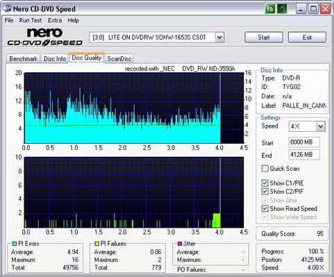

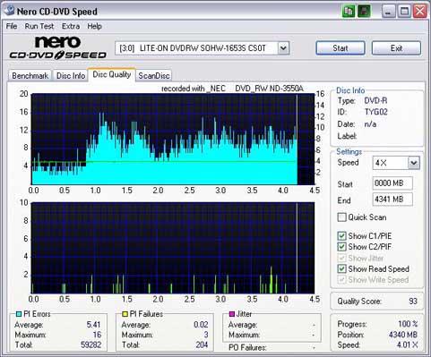

kle500 Μάρτιος 14, 2006 #16 Μάρτιος 14, 2006 Παραθέτω 2 scan από τον ίδιο (θεωρητικά) τύπο δίσκου. Είναι το 1 από JewelCase που αγόρασα σήμερα,και το άλλο από την κορίνα των 50. Θα ήθελα πραγματικά την γνώμη σας, μιας και εμένα μου λέι ότι τελικά τα JewelCase αν και ίδια ακριβώς με τα της κορίνας (THAT'S DVD-R TYG02 και τα 2), όπως βλέπετε, δεν έχουν τα ίδια αποτελέσματα. Γιατί αυτό? Θεωρητικά η διαφορά τιμής, είναι μόνο και μόνο στη θήκη? Φιλικά Γιώργος
