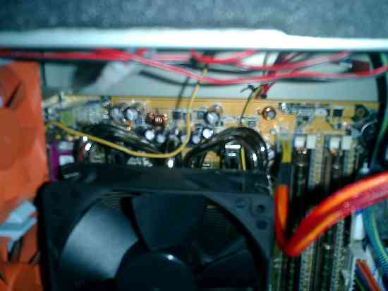

gbak Δημοσιεύτηκε Ιανουάριος 22, 2005 #1 Δημοσιεύτηκε Ιανουάριος 22, 2005 λεω να φορεσω το συγκεκριμενο heatsink της thermalight για καλυτερη temp.. το ερωτημα μου ειναι?? ταιριαζει στην mobo μου? την εχει δοκιμασει κανεις?? γιατι κατι διαβασα οτι μπαινει με μεγαλη δυσκολια....

Astacus Ιανουάριος 22, 2005 #3 Ιανουάριος 22, 2005 Σε ποια Asus θες ? Στην p4c800 μπηκε πολυ δυσκολα αφου τα pipes βρησκουν στους πυκνωτες. (ισως χρειαστει να τους ξανακολησεις ,αν σπασεις κανενα οπως εγω). Στο site εγραφε πως ειναι συμβατη αλλα δεν...
Shiroi_Kumo Ιανουάριος 22, 2005 #4 Ιανουάριος 22, 2005 Πώς την έβαλες; Θυμάμαι ότι η sp έμπαινε και κάθετα και οριζόντια...
Astacus Ιανουάριος 22, 2005 #5 Ιανουάριος 22, 2005 Αναγκαστηκα να βγαλω την μητρικη απο το κουτι.Βαζοντας τα pipes προς τα κατω εβρησκαν στην ψυχτρα του northbridge ετσι την εβαλα με τα pipes προς την πλευρα του psu αλλα μου ξιλωθηκαν 2 πυκνωτες! Καθετα δεν μπαινει αφου πιανει πανω στην αρχικη βαση του socket.
Astacus Ιανουάριος 22, 2005 #6 Ιανουάριος 22, 2005 Παντως σαν ψυξη ειμαι απολυτα ευχαριστημενος αφου παιζω απο 45-55 βαθμους με τον 3αρι πρες (very) χοτ.
Qlim4X Ιανουάριος 22, 2005 #7 Ιανουάριος 22, 2005 μπαινει μια χαρα αρκι να προσεξεις τους πυκνοτες μονο αυτο ειναι το προβλημα σε ολα τα αλλα ειναι μια χαρα και απο θερμοκρασιεσ αλλο τιποτα παρε και μια πικ για να καταλαβεισ πως θα στραβοσουν
Qlim4X Ιανουάριος 22, 2005 #8 Ιανουάριος 22, 2005 λοιπον ακου τι θα κανεις1)βγαζεις την ψυκτρα απο το νορθμπριτζ και τον επεξεργαστη2)βαζεις μια λεπτι στροσι κεραμικ στον επεξεργαστη και στο νορθ3)περνεις την ΧΡ-120 και κουμπονεις τα διο κλιπς που ειναι κοντα στο νορθ4)και μετα με πολυ προσοχη και λιγι πιεσι κουμπονεις τα αλα 2 χωρις να το κανεις αποτομα και δινατα για να μην κοπουνε οι πικνοτες5)ξαναβαζεις τιν ψυκτρα στο νορθ αφου πρωτα την καθαρισεις απο το ροζ πραμα που εχει απο κατοαυτα ειναι ολα που εχεις να κανεις προσεκτικα και με υπομονηπεριμενο αποτελεσματα πριν και μετα απο τιν ΧΡ-120 οκ????????
