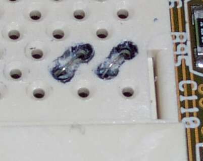

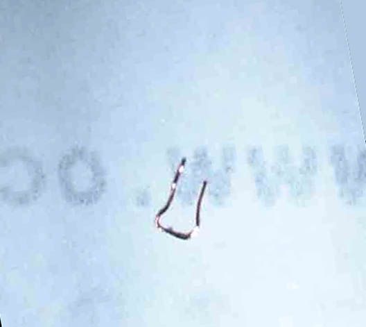

TASOS Φεβρουάριος 23, 2006 #45 Φεβρουάριος 23, 2006 Πώς γίνετε το pin-mod ? Ο εύκολος τρόπος είναι να γίνει πάνω στο socket. Παίρνεις ένα λεπτό συρματάκι...το φτιάχνεις σε σχήμα "U" ....και το ρίχνεις στις αντίστοιχες τρύπες που επιθυμείς να γεφυρώσεις. Π.Χ. Παίρνεις μιά παλιά καλωδιοταινία από floppy....κόβεις και απογυμνώνεις μόνο το 1 καλώδιο. Θα δείς ότι αυτό εσωτερικά αποτελείται από πολλά μικρά συρματάκια. Παίρνεις μόνο το ένα από αυτά....κόβεις 0,5cm ή και λιγότερο...το λυγίζεις σε σχήμα U ....και το ρίχνεις στις τρύπες του socket που σε ενδιαφέρουν. Οπως π.χ. στη φωτό

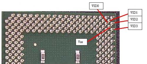

manolis1442169134 Φεβρουάριος 23, 2006 Author #47 Φεβρουάριος 23, 2006 Πώς γίνετε το pin-mod ?Ο εύκολος τρόπος είναι να γίνει πάνω στο socket.Παίρνεις ένα λεπτό συρματάκι...το φτιάχνεις σε σχήμα "U" ....και το ρίχνεις στις αντίστοιχες τρύπες που επιθυμείς να γεφυρώσεις.Π.Χ.Παίρνεις μιά παλιά καλωδιοταινία από floppy....κόβεις και απογυμνώνεις μόνο το 1 καλώδιο.Θα δείς ότι αυτό εσωτερικά αποτελείται από πολλά μικρά συρματάκια.Παίρνεις μόνο το ένα από αυτά....κόβεις 0,5cm ή και λιγότερο...το λυγίζεις σε σχήμα U ....και το ρίχνεις στις τρύπες του socket που σε ενδιαφέρουν.Άρα ενώνω τα VID0,VID1,VID2,VSS,VID3 ME συρματάκι απο το ένα στο άλλο και έτοιμος?Όπως στην φώτο απο το ένα στ΄ άλλο ή ανα 2 μόνο?
TASOS Φεβρουάριος 23, 2006 #48 Φεβρουάριος 23, 2006 Πρός το παρόν θα κάνεις ένα απλό vid-pin για 1.8 volt.Δηλαδή θα ενώσεις ΜΟΝΟ ...το VSS με το VID1.
