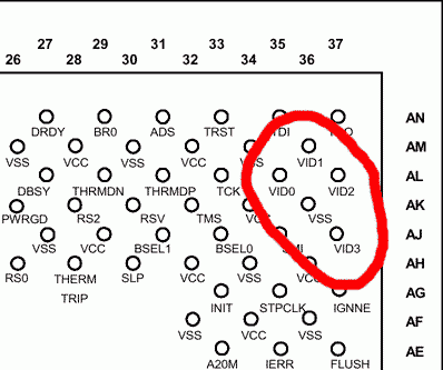

TASOS Φεβρουάριος 23, 2006 #37 Φεβρουάριος 23, 2006 Λοιπόν...vid-pin Αυτή είναι η κάτω όψη του επεξεργαστή σου....σε κύκλο η περιοχή των pins που μας ενδιαφέρει.

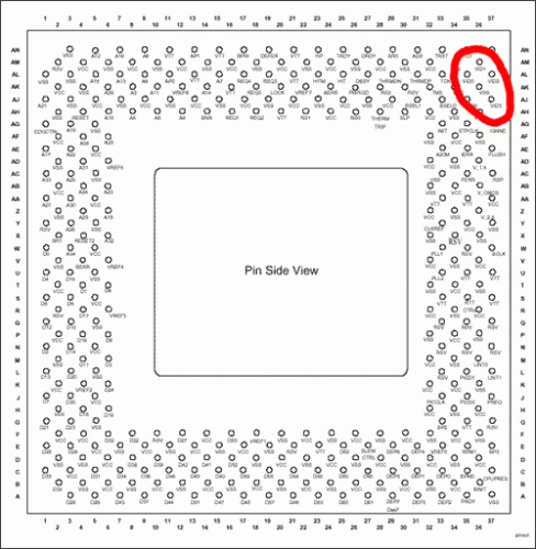

TASOS Φεβρουάριος 23, 2006 #39 Φεβρουάριος 23, 2006 Εδώ είναι η αντιστοιχία των pins...έτσι όπως κοιτάμε το socket από πάνω.

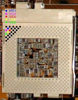

TASOS Φεβρουάριος 23, 2006 #40 Φεβρουάριος 23, 2006 Εδώ είναι το πινακάκι με τις αντιστοιχίες των τάσεων που προκύπτουν (για cc0 stepping)...άν εννώσουμε τα αντίστοιχα pins.
