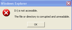

Pieros Δημοσιεύτηκε Φεβρουάριος 19, 2006 #1 Δημοσιεύτηκε Φεβρουάριος 19, 2006 Λόγω oc/ing ο σκληρός έγινε corrupted . Με ποια προγράμματα μπορώ να παρω τα αρχεία τα που δεν με αφήνει?

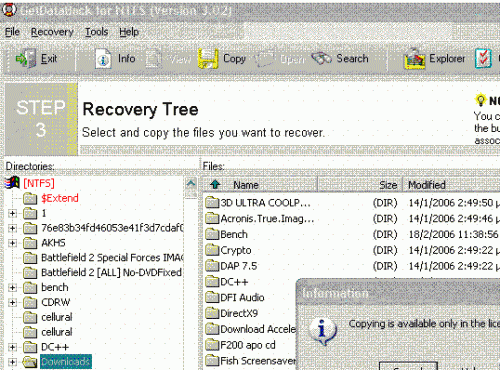

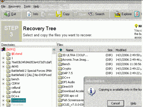

medthom Φεβρουάριος 20, 2006 #11 Φεβρουάριος 20, 2006 Αυτη την στιγμή τρέχω το File Scavenger γιατί έχω ακριβώς το ιδιο πρόβλημα (τι διαολο επιδημία ειναι!!) To getdatabank to ετρεξα βρηκε τα δεδομένα αλλά δυστυχώς εχω την trial εκδοση και δεν μαφηνει να τα σώσω αλλου.Δοκίμασα και το recover my files αλλά ειδα οτι μου εκανε recovery τα αρχεια με την μορφη RECOVERED_MP3_1 κ.ο.κ και το σταμάτησα...Επειδη την έχω πάθει και άλλη φορα το file scavenger ειναι μονοδρομος.

apotsi Φεβρουάριος 20, 2006 #13 Φεβρουάριος 20, 2006 ωραία τ λές αλλά κοίτα την φωτο μου Τί ακριβώς θα έπρεπε να βλέπω...;
