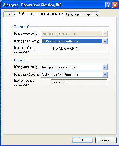

Έχω έναν Maxtor 6L060J3 (60GB IDE)
πάνω στο πρωτεύον κανάλι μίας Asus P4P800 SE (chipset: Intel 865PE)

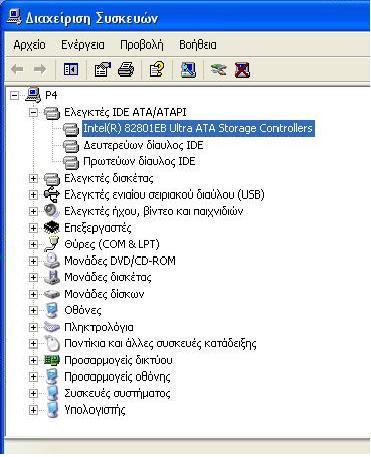

Το σύστημα έχει σαν controller τον Intel 82801EB (ICH5) (driver vesion 5.0.1007.0 15/1/2003)). Το καλώδιο που χρησιμοποιώ για την σύνδεση είναι αυτό

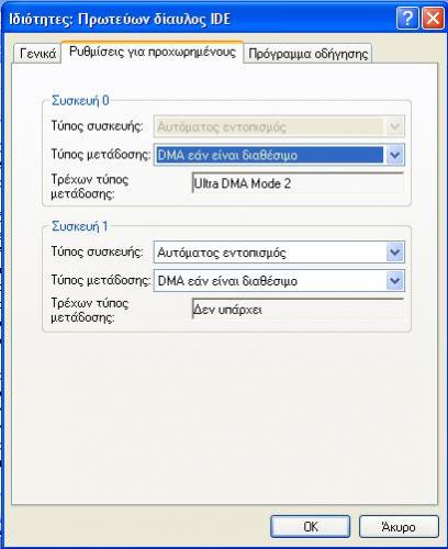

Και εδώ είναι το πρόβλημα. Ο δίσκος μου συνδέεται με UDMA 2 και δεν έχω την δυνατότητα να το αλλάξω.

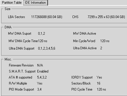

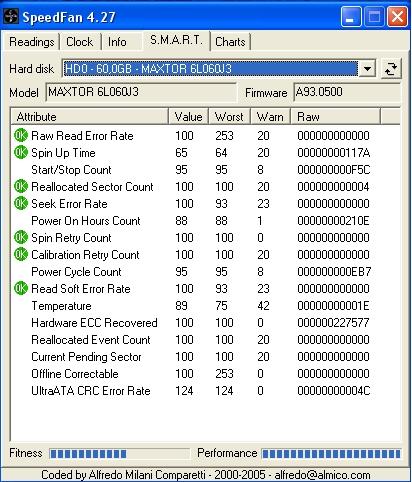

attachment.php?attachmentid=9978&stc=1 Προσπάθησα να βρω καινούργιους οδηγούς για τον controller χωρίς επιτυχία. Καμία άλλη ιδέα; Υπάρχει περίπτωση να φταίει ο δίσκος. Πριν του περάσω λειτουργικό του είχα κάνει ένα low format. Ποτέ όμως δεν μου έβγαζε προβλήματα στο PowerMax (diagnostic tool της Maxtor). Επίσης τι σχέση έχει η πεσμένη μπάρα fitness του S.M.A.R.T.
με αυτό; Ποιο προκαλεί το άλλο; Παρακάτω θα επισυνάψω εικόνες για την καλύτερη κατανόηση του προβληματός μου.

παλια τον εβλεπε σαν mode4 και τωρα δεν τον βλεπει?
Χμ... Αυτό δεν το θυμάμαι. Υπάρχει περίπτωση να μην τον έδειχνε ποτέ σαν Mode 4; Και τι θα σημαίνει αυτό;
βλεπω 89c θερμοκρασια η μου φαινεται????
Με το S.M.A.R.T. δεν τα πάω καλά. Πάντως το SpeedFan τον δείχνει πολύ χαμηλά (29-38). Έχει και έναν 8άρη και τον φυσάει πάντως...
ο deathstar μου διχνει 100-170 τι λες τωρα :p

Αυτό είναι το πακέτο. Πως είναι single drive στο πρωτεύον κανάλι και με ολοκαίνουργιο καλώδιο από το κουτί της "νέας" μου mobo....
Πάντως εγώ τα ρίχνω στο δίσκο καθώς εκτός του ότι σφυρίζει σαν βλάχος τσομπάνης (καμία διάθεση για τοπικές μισαλλοδοξίες) έχουν περάσει και 5 συναπτά έτη που δουλεύει σχεδόν ανελιπώς και τα περισσότερα από αυτά κατά 85% γεμάτος. Επίσης, διάβασα κάπου πως όταν ένας δίσκος δημιουργεί πολλά errors τα windows από μόνα τους του ρίχνουν UDMA level. Υπάρχει περίπτωση να γίνεται κάτι τέτοιο; Και αν ναι, γιατί το BIOS τον δίνει και αυτό μέχρι UDMA 2;
Εισαι σιγουρος οτι το καλωδιο ειναι 80αρι; Αν ειναι 40αρι καλα στον δειχνει Mode 2. Οι μητρικες δεν εχουν μονο 80αρια καλωδια στο κουτι τους, εχουν και 40αρια.
