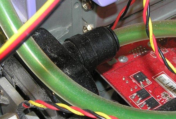

panoc Δημοσιεύτηκε Φεβρουάριος 14, 2006 #1 Δημοσιεύτηκε Φεβρουάριος 14, 2006 Λοιπόν παιδιά, εχω το κλασικο κιοτ της asetek με το block με το πλεξυ, το ψυγειο 120Χ120 και αντλια L20.τώρα τελευταια η αντλια κανει το γνωστό σπαστικό θόρυβο και σκέφτομαι να την αλλάξω.ρωτώ λοιπόν, τα ρακόρ που έχει τώρα επανω της η παλιά L20 λογικά θα βιδώνουν στη καινούργια ε?αξίζει να παρω μία L30? με τα ρακορ τι παίζει?έχει νόημα να αλλάξω το ψυγείο σε 2 Χ 120??? τα ρακορ τοπυ παλιού θα μπαίνουν?αργότερα θα μπει πάνω στο συστημα ενα opteron μαλλον 170.

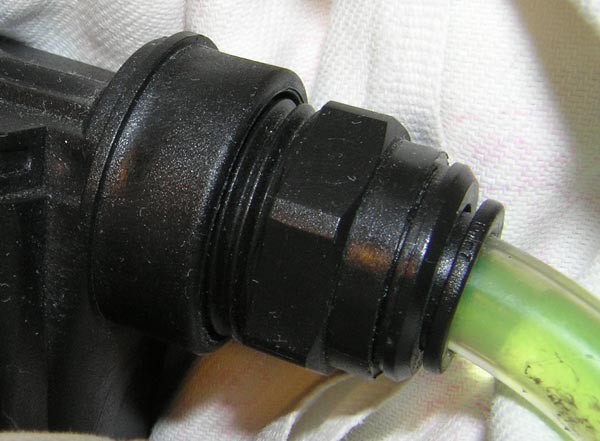

panoc Φεβρουάριος 14, 2006 Author #9 Φεβρουάριος 14, 2006 χμμμμ... κοιτα να δεις τι παιζει ... και αν τελικα ονομάω ρακορ αυτ΄λο που πρεπει να ονομαζω... η l20 που εχω καθως και το ψυγειο, εχουν πανω τους θεσεις και πανω εκει βιδωμενα τα ρακορ του κιτ τα οποία δεχονται σωληνα 10μμ σφηνωτό στο εσωτερικό τους.

panoc Φεβρουάριος 14, 2006 Author #12 Φεβρουάριος 14, 2006 Τι λές τώρα...θα κάναν πουλάκια τα μάτια μου τότε που με την eheim και το ίδιο kit με τον panoc....ανέβηκε η θερμοκρασία.Tι setup ειχατε ? Αναλυτικα . Μπλοκ , ανεμιστηρες κλπ κλπ κλπ κλπ .μπορούμε να κρατήσουμε on-topic το θέμα????δε πρόκειται να βαλω eheim στη χειρότερη μία L30 και ενα διπλό ψυγείο.η L20 σηκώνει 2πλό ψυγείο διότι αν το κανει δε βλέπω λογο για L30.επίσης πιο πανω ανεβασα φωτό από αυτο που εγώ λεω ρακορ και ρωτάω αν βιδώνουν σε καινουργια αντλία και ψυγείο...

outlaw Φεβρουάριος 14, 2006 #14 Φεβρουάριος 14, 2006 η L20 σηκώνει 2πλό ψυγείο διότι αν το κανει δε βλέπω λογο για L30.επίσης πιο πανω ανεβασα φωτό από αυτο που εγώ λεω ρακορ και ρωτάω αν βιδώνουν σε καινουργια αντλία και ψυγείο...Άνετα....ναι τα ρακόρ μπορείς να τα κρατήσεις, αλλά στη θέση σου θα τ άλλαζα όλα με 1/2.

unseen Φεβρουάριος 15, 2006 #16 Φεβρουάριος 15, 2006 Eυκολα τα πραματα με τα ρακορ. Μην αγχωνεσαι Σου εστειλα πμ στο lab.
