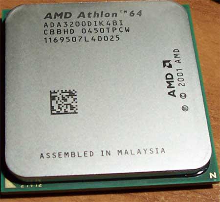

Vagouridis Φεβρουάριος 8, 2005 #101 Κοινοποίηση Φεβρουάριος 8, 2005 3200+ 0450 βδομαδα θα σηκωσω φωτο μολις τον βγαλω απο το μηχανημα.Για αρχη ενα CBI Link to comment Share on other sites More sharing options...

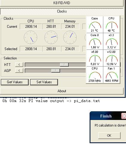

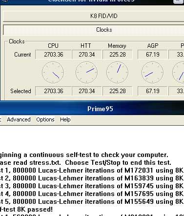

Vagouridis Φεβρουάριος 8, 2005 #102 Κοινοποίηση Φεβρουάριος 8, 2005 Ο επεξεργαστης πηγε σταθερα με 1,62 στα 2703 βγαζοντας αρκετη ωρα πριμε.Στα 2750 αντεχε καπου στα 7 με 18 λεπτα αναλογως την ταση που επαιρνει.Στα 18 λεπτα απλα δεν ειχα αλλη να ριξω ( καταραμενο ΜSI ) .Ενα ενδεικτικο για το που πηγε pi με τις μνημες με διαιρετη. Link to comment Share on other sites More sharing options...

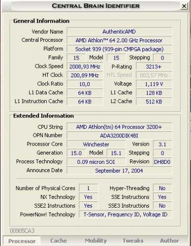

Vagouridis Φεβρουάριος 8, 2005 #103 Κοινοποίηση Φεβρουάριος 8, 2005 και ενα διαγνωστικο με τις μνημες στα καλα της ..... Link to comment Share on other sites More sharing options...

greekfragma Φεβρουάριος 8, 2005 Author #105 Κοινοποίηση Φεβρουάριος 8, 2005 παρουλη μου δινεις ελπιδες..........0450 εχω.και ο δικος μου απο κουεστ.CBBHD 0450APWF1169457L40113αν μπορεις δωσε μου τα φουλ στοιχεια του δικου σου Link to comment Share on other sites More sharing options...
Vagouridis Φεβρουάριος 8, 2005 #106 Κοινοποίηση Φεβρουάριος 8, 2005 Να σου δινω ελπιδες αλλα το στεππινκ σου μου φαινεται για μπανανα και τρελλη κιολας....Ειπα οτι θα ποσταρω φωτο απο τον επεξεργαστη μολις βγει απο την μητρικη .Τωρα ειναι η ωρα που παλευω για πι στα 2900 , .Απλα θα πρεπει να μπορω να δωσω ρευμα γιατι ο ατιμος το λατρευει , ειναι απο τα κομματια που πανε μαμα στα 2600 και μετα οσο δινεις ανεβαινει .... Link to comment Share on other sites More sharing options...

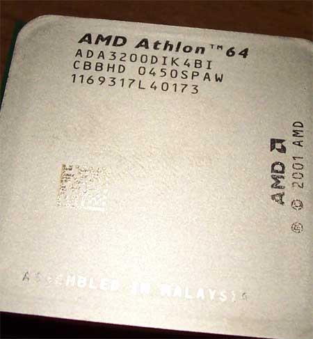

Vagouridis Φεβρουάριος 9, 2005 #110 Κοινοποίηση Φεβρουάριος 9, 2005 παρτε και το στεπινκ Link to comment Share on other sites More sharing options...
apostglen46 Φεβρουάριος 9, 2005 #111 Κοινοποίηση Φεβρουάριος 9, 2005 Ακριβως το ιδιο στεπ εχω και παει 2550 με 1,7 και ΒΟΧ Link to comment Share on other sites More sharing options...

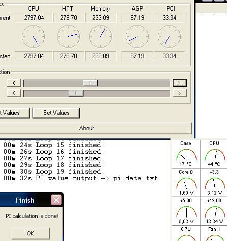

Vagouridis Φεβρουάριος 9, 2005 #112 Κοινοποίηση Φεβρουάριος 9, 2005 Ατυχες συμβαν......Για να δουμε τι κανει και ο παρακατω... Link to comment Share on other sites More sharing options...

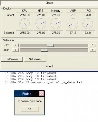

Vagouridis Φεβρουάριος 9, 2005 #113 Κοινοποίηση Φεβρουάριος 9, 2005 Eνα γρηγορο πι ...... Παει και παραπανω αλλα απλα δεν κρατησα screenie , ο επεξεργαστης ετσι και αλλιως παει σε αλλα χερια οσο το δυνατον πιο γρηγορα....Prime stable καπου στα 2710 με 1.6 ρευμα .Και ολα αυτα ακομα πανω στο Νεο 2. Link to comment Share on other sites More sharing options...
