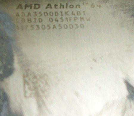

Στεππινκ το παρακατω , 2696 σταθερα με 1.56 μετρημενα με πολυμετρο , στα 2700 και πανω ακομα και με φουλ ταση ο επεξεργαστης δεν εβγαζε με την καμια πι
Αρχική απάντηση από Vagouridis
Με ποιο Μ/Β???
SuperPi πόσο βγάζει εκεί? Είμαστε πολύ κοντά και έχουμε παρόμια συμπτόματα και αναροτιέμε αν τεληκά δεν φτέει το Μ/Β που δεν πάω παραπάνω:(

απο τα υπολλειματα της παστας να καταλαβω οτι ειναι με στοκ?????
δοκιμαστε τον και με λιγο νερακι......μπορει να θελει καμια καλυτερη παστα σε συνδυασμο με νερο.παντως αν τερματιζει εκει θα ελεγα οτι ειναι μπανανα για 3500

Ο 0.13 μου παει κοντα στα 2780 με πολυ λιγοτερο ρευμα και μπεντσαρει ακομα πιο ψηλα επισης με λιγοτερο ρευμα.Ο συγκεκριμενος επεξεργαστης εαν ειχε τα 2700 σταθερα θα τον κρατουσα , αλλα 11*245 ολα καλα 11*246 το χαος το ιδιο ( και δοκιμασα και διαφορετικες ρυθμισεις στην μνημη) .Και ο στοχος 10*270 για καθε μερα απλα δεν ηρθε....Οποτε παμε για αλλον.Δεν θα τον χαρακτηριζα καλο κομματι , μετριο θα λεγα.2600 για καθε μερα ειναι υποβαθμιση , ειμαι στα 2750 winchi ξε winchi 150 Mhz σε A64 δεν ειναι σταγγαλια.

+13% με νερο. ο δε 3500+, επαιζε και με +15%, αλλα συναχωθηκα μετα.
δε νομιζω να υπηρχε θεμα strained, δεν ηταν και κανενα φρεσκο κομματι.

+13% με νερο.
1.45 η 1.4? +13%
sorry κιολας αλλα 1.4+1.13% δεν ειναι και λιγα! μπορει και του vag με νερο να ακουγε και τα παραπανω volt! οι winchester ειναι λιγο επιρεπεις στη ζεστη αυτο εχω καταλαβει απο οτι εχω κανει σε δωματιο-δωμαριο ανοιχτη πορτα-μπαλκονι.

1.45??? 1.55 παντα.
ο 3200+ μου δεν καταλαβαινει απο κρυο, στα 2650 απλα κανει ρεσταρτ. ο 3500+ ομως ακουγε και στο ρευμα και στη θερμοκρασια. και βεβαια, η απιστευτη msi, λεει και για τους δυο τις ιδιες θερμοκρασιες.
