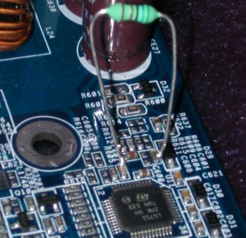

MADKiller7 Φεβρουάριος 14, 2006 #24 Φεβρουάριος 14, 2006 To vcore mod εγινε με επιτυχια (με το που βγηκε απο το κουτι η μητρικη),παω για το επομενο σε λιγο.
MADKiller7 Φεβρουάριος 16, 2006 #25 Φεβρουάριος 16, 2006 Εγινε και το vdimm mod,αυτο με τα 3.2 volt (μονιμα) γιατι,το ενα mod που ηθελε αλλαγη ενα smd,δεν εβρισκα εδω περα,και το αλλο με το τριμερ δεν μου δουλεψε.Μετρησα 3.11 πραγματικο ρευμα στις μνημες και εβαλα διακοπτακι στο mod ωστε να το εχω οποτε θελω ενεργο.Στο vcore mod μου κανει λιγο overvolt,συμφωνα με το Mod επρεπε να ανεβαινει +0.4ν αλλα εμενα μου ανεβαζει κατα 0,425ν,δεν πειραζει ομως καλυτερα,για αργοτερα.Πρωτη ιδεα (παει 283 χωρις αλλο ρευμα,το κρατησα λιγο πιο χαμηλα για ασφαλεια μιας και ειμαι με αερα) Α64 3000+@ 2475ΜΗz 9*275 @ 1.4ν(DDR333 divider) 225MHz @ 2.7ν 2.5-3-3-8 1T (2*512 CL3) Kingston του κιλου,αγορασμενες ετος 2003 (και η μια 512 αλλαγμενα 2 smd μιας και καποτε καηκαν απο το ρευμα που ειχε φαει).Ερωτηση,απ οτι ειδα η μητρικη αυτη τα UTT μου δεν τα συμπαθει,εχει δοκιμασει αλλος αυτο τον συνδιασμο?(μην παει χαμενο το Mod και τα UTT)

schumifer Φεβρουάριος 22, 2006 #28 Φεβρουάριος 22, 2006 Mad "σβήσε" το 1.55 και κάνε το καλό μοντ στο vcore από το www.rhcf.com. Σου δίνει μέχρι και +0,25 και το καλύτερο είναι ότι ελέγχεις το ρεύμα από ΒΙΟΣ. Επίσης εμένα δε με κούρασε με τα 2Χ256 UTT. Βέβαια είχα βάλει πολύστροφο τριμεράκι στην 3.3 με την έλεγχα από εκεί. Έχει το καλύτερο 3.3 mod. Γιατί στην ουσία 3.3 mod έκανες απλά από το σημείο που πήρες τη δίνει φιλτραρισμένη. Αν θες φωτογραφίες να σου στείλω από τα δικά μου
MADKiller7 Φεβρουάριος 22, 2006 #29 Φεβρουάριος 22, 2006 schumifer οπως ανεφερα εμενα μου κανει overvoltage επομενως το 1.572-1.573 ειναι μια χαρα (με πολυμετρο).Δεν εκανα το 3.3 αλλα το 3.2 που λεει και το προτιμω μιας και ειναι φιλτραρισμενο,και επειδη δεν σημειωσα τα χαρακτηριστηκα των μοσφετ για να δω τις αντοχες τους το προτιμω αν και στην ουσια το 3.2μοντ βγαζει απο 3.11 εως 3.13 αλλα δεν πειραζει.

aGka8lz1442169129 Φεβρουάριος 23, 2006 #31 Φεβρουάριος 23, 2006 το vCore mode εγινε με απολυτη επιτυχια τωρα στο vDimm mπορει καποιος ποιο αναλυτικα να εξηγησει τι κολαω και που?
f117 Φεβρουάριος 24, 2006 #32 Φεβρουάριος 24, 2006 ωραίος και ο aGka8lz !πρέπει να κολλάς το κίτρινο με το κόκκινο δλδ μια ένωση μεταξύ της μεγάλης επιφάνεις και εκει που δίχνει το κίτρινο βελάκι!έτσι εχω καταλάβει κ μου είπαν κιολας παίδες όπως μπορεί να βγάλει καμία φωτό ας το κάνει να δούμε madkiller γκουχου γκουχου
schumifer Φεβρουάριος 24, 2006 #33 Φεβρουάριος 24, 2006 Μη σε γελάει η φωτογραφία. Το τετράγωνο είναι μία επαφή ολόκληρο. Θα σε βοηθήσει κιόλας γιατί είναι απλά μία επιφάνεια με καλάι!!!. Ως προς το δεύτερο σημείο δε νομίζω να έχεις απορία. H δεύτερη φωτογραφία είναι από το "καλό " vcore που δίνει μέχρι +0,25 ρυθμίσιμο από το ΒΙΟΣ σε όλο το εύρος ΦΑκ μόλις πρόσεξα ότι ο πυκνωτής δίπλα από το vmem mod είναι RIP (rest in peace!!!)
MADKiller7 Φεβρουάριος 24, 2006 #34 Φεβρουάριος 24, 2006 scumifer δεν βλεπω να ειναι RIP οπυκνωτης σου,εκτος και αν δεν φαινεται απο την φωτο.Φωτο θα ηθελα να βαλω απο τα μοντ αλλα δεν εχω κατι που μπορει να βγαλει καλες φωτο,δοκιμασα με τα Z600 αλλα αφηστε το καλυτερα....Οσο για τα UTT-BH5,νομιαω οτι δεν τα συμπαθει η μητρικη αυτη,δυστηχως :093: .Αν εχει δοκιμασει κανεις αλλος με UTT+ASRock να μου το πει
f117 Απρίλιος 14, 2006 #35 Απρίλιος 14, 2006 έκανα και εγώ το vcore mod μια χαρα απλά χρειάστηκε να βγάλω την βάση για την ψύκτρα για να μπορέσω να τα κολλήσω με λίγη προπόνηση ευτυχώς δεν ήτανε τπτ :048: :048: :D και κάνει κ overvolt :D:D:D xexexeeexexxexe!!!
