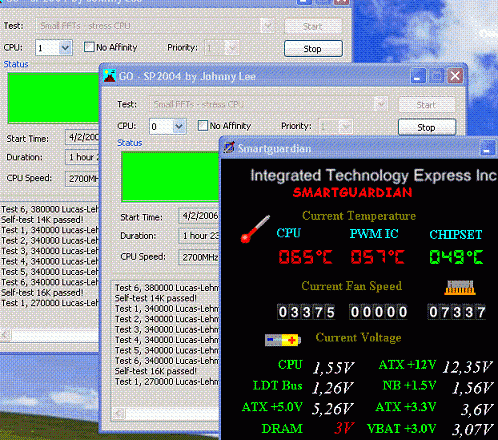

Pieros Δημοσιεύτηκε Φεβρουάριος 4, 2006 #1 Δημοσιεύτηκε Φεβρουάριος 4, 2006 Αγόρασα έναν Opteron 165 κ παρατηρώ ότι οι θερμοκρασίες του είναι λίγο τρελές . Σε default κατάσταση φτάνει τα 2600 με 2πλά prime. Θέλησα να του δωσω λίγο ρεύμα για να τον κάψω λίγο δεν το πίστευα . Είναι δυνατόν να ακουμπάω τους 70c?

yanni Φεβρουάριος 4, 2006 #3 Φεβρουάριος 4, 2006 Εμένα πάλι μου κάνουν εντύπωση και οι 57/49 βαθμοί που αναφέρει το εν λόγο πρόγραμμα. 49 σε chipset και μάλιστα όταν το ανεμιστήρι βαράει 7000+ στροφές?Δοκίμασε και κανένα άλλο πρόγραμμα + δες τις θερμοκρασίες στο BIOS.Δες και την ψήκτρα αν ζεματάει. Αλλιώς δες αν πατάει καλά.
ThorLite Φεβρουάριος 4, 2006 #4 Φεβρουάριος 4, 2006 To chipset δεν μου προξενει εντυπωση αλλα το 1.55V του smart guardian πλησιαζει στα 1.64V στην πραγματικοτητα με το πολυμετρο και εισαι με την default ψυξη με 2 πυρηνες στα 2700.Επισης κατι πρεπει να κανεις για τους 57c των mosfet
Stelaras Φεβρουάριος 5, 2006 #5 Φεβρουάριος 5, 2006 To chipset δεν μου προξενει εντυπωση αλλα το 1.55V του smart guardian πλησιαζει στα 1.64V στην πραγματικοτητα με το πολυμετρο και εισαι με την default ψυξη με 2 πυρηνες στα 2700.Επισης κατι πρεπει να κανεις για τους 57c των mosfet Κωστα , κανει overvoltage η μητρικη ???? Μου ελεγε ο Πιερος οτι default (1.35 ή auto) το smartguardian διαβαζει 1.38V ! Εμενα πχ η expert διαβαζει 1.32V . Aκομη δεν εχω ασχοληθει καθολου με o/c και θελω να βαλω πολυμετρο , γιατι δεν ξερω που πανε τα 4 !
ThorLite Φεβρουάριος 5, 2006 #6 Φεβρουάριος 5, 2006 Στις 2 δικιες μου DFI οπως και του varelasj με dual core δινει με full load τους δυο πυρηνες απο 0.05 μεχρι και 0.07 παραπανω απο αυτο που λενε στο BIOS και συνηθως απο αυτο που λεει το Smart Guardian.Στην expert δεν ξερω τι παιζει........
Stelaras Φεβρουάριος 5, 2006 #7 Φεβρουάριος 5, 2006 Στις 2 δικιες μου DFI οπως και του varelasj με dual core δινει με full load τους δυο πυρηνες απο 0.05 μεχρι και 0.07 παραπανω απο αυτο που λενε στο BIOS και συνηθως απο αυτο που λεει το Smart Guardian.Στην expert δεν ξερω τι παιζει........Η expert κατα γενικη ομολογια κλοκαρει χαμηλοτερα σε σχεση με τις αλλες DFI οταν βαλεις ιδιο vcore στο bios . Αρα στην καλυτερη περιπτωση δεχομαι οτι δεν κανει overvoltage . Αυριο θα την μετρησω ... Ελπιζω να μην κανει και undervoltage .
Pieros Φεβρουάριος 5, 2006 Author #8 Φεβρουάριος 5, 2006 Κωστα , κανει overvoltage η μητρικη ???? Μου ελεγε ο Πιερος οτι default (1.35 ή auto) το smartguardian διαβαζει 1.38V !Εμενα πχ η expert διαβαζει 1.32V . Aκομη δεν εχω ασχοληθει καθολου με o/c και θελω να βαλω πολυμετρο , γιατι δεν ξερω που πανε τα 4 ! To auto ειναι 1,36
Pieros Φεβρουάριος 5, 2006 Author #9 Φεβρουάριος 5, 2006 Εμένα πάλι μου κάνουν εντύπωση και οι 57/49 βαθμοί που αναφέρει το εν λόγο πρόγραμμα. 49 σε chipset και μάλιστα όταν το ανεμιστήρι βαράει 7000+ στροφές?Δοκίμασε και κανένα άλλο πρόγραμμα + δες τις θερμοκρασίες στο BIOS.Δες και την ψήκτρα αν ζεματάει. Αλλιώς δες αν πατάει καλά.7000+ στροφές δεν δουλεύει κ είμαι σίγουρος το μαξ που έχω δει εινια 4000 μήπως αν συνδέσω το φαν του σπγιου κατευθείαν με το τροφοδοτικό θα πάρω το μαξ του?

Pieros Φεβρουάριος 5, 2006 Author #19 Φεβρουάριος 5, 2006 Για τον δικο μου opteron δινει 51 .Ωχ με βλέπω να καίω τον δικό μου για πλάκαΌλο το βράδυ τον είχα κ έκαιγε με 2πλα πριμεhttp://img134.imageshack.us/img134/5616/prime27001zz.gif
