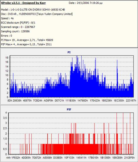

Εδώ λοιπόν και τα δικά μου αποτελέσματα με το ίδιο drive όπως του Hemispasm (LITE-ON DVDRW SOHW-1693S KC4B), .... αλλά με (ελάχιστα) διαφορετικά αποτελέσματα...
Παραθέτω σε txt και το log που έβγαλε το Kprobe.
Hemi... την γνώση σου... ;)
+r 16x Result.txt
Το αποτελεσμα της σαρωσης ειναι περιπου στα ιδια πλαισια, οχι βεβαια τοσο καλο αν κρινει κανεις απο τα total PI / PIF.
Το θεμα ειναι να τσεκαρουμε αν τα αποτελεσματα ειναι οκ με οσο το δυνατο περισσοτερους οδηγους και κυριως αν ειναι consistent.

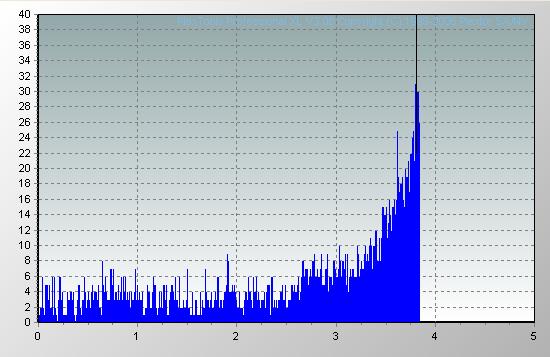

49812 pi's . , MAX PI = 31

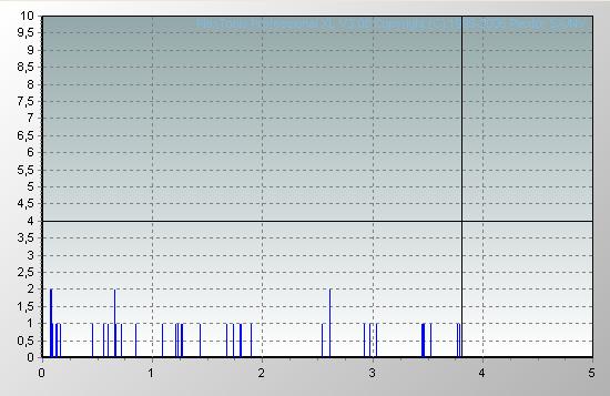

834 pif , MAX PIF = 2
Στην αναγνωση δεν παρατηρηθηκε κανενα προβλημα . Ειναι αψογη η καμπυλη και φθανει κανονικα μεχρι 16Χ . Αυτο ισχυει και κατα την αναγνωση με το liteon 167T .
Φαινεται πως ακομη και το ιδιο το plextor το ενοχλησε κατι μετα τα 3.5GB .
Aν η εγγραφη ηταν μεχρι τα 4.5GB , σιγουρα θα ειχε πιο αυξημενα PI's
Μια χαρα τελεια ειναι η σαρωση μεχρι το σημειο που εγινε η εγγραφη, μη ξεχνας οτι μπορεις να ανεβεις μεχρι τα 200-300 χωρις στην ουσια να υπαρχει προβλημα. Δεν μπορεις να ξερεις πως θα πηγαινε.
Κανε αλλη μια και ποσταρε εδω.
