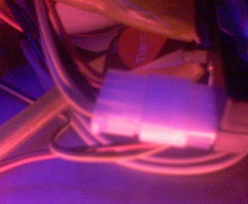

Εμένα όλα τα fans συνδέονται με μεγάλα molex (προεκτάσεις):
Μπορώ να συνδέσω και τα τρία fans μαζί και μετά πάνω στο πάνελ και να δουλέψει;
