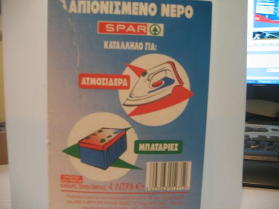

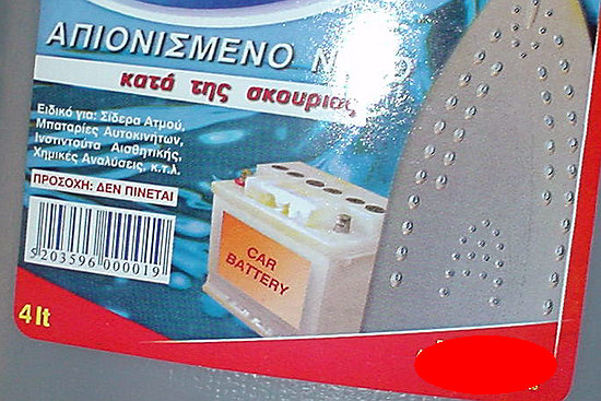

eleven Ιανουάριος 22, 2005 #28 Ιανουάριος 22, 2005 @StamatasΟχι δεν πηγαιινε σε αυτο αλλα ειναι γενικοτερο το σχολιο αλλα μια που το επισημανες να πω κατι γιαυτο Το αποσταγμενο νερο ( το οποιο ειναι απαλαγμενο απο αλλατα -μεταλικα στοιχεια κτλ) ειναι πολυ καλη λυση Το προβλημα ειναι οτι ειναι δυσκολο να βρεθει οποτε καταληγεις στην λυση του αποιονισμενου που πουλανε στα μαγαζια το οποιο δεν πληρει τις παραπανω προυποθεσεις και δυστυχως την παταςΜε την χρηση αποσταγμενου νερου αν το κυκλωμα μας ειναι ανοικτο και ερχεται σε επαφη με τον αερα σιγα σιγα χανει τις ιδιοτητες του οποτε καποια στιγμη παρουσιαζεται και παλι διαβρωση Αν προσθεσεις στο κυκλωμα προσθετα για αποφυγη μυκητων -αλγης, παλι παρουσιαζεται διαβρωση μια που αλλαζουν και παλι οι ιδιοτητες του απεσταγμενου νερου Μια αλλη λυση για την γαλβανικη διαβρωση η οποια εμφανιζεται οταν ερχονται σε επαφη δυο διαφορετικα μεταλλα με την βοηθεια ενος ηλεκτρολυτη ( νερο στην περιπτωση μας) ειναι να παρεμβαλουμε ενα ανοδιο (αλλο μεταλλο το οποιο θα διαβρωνεται στην θεση του χαλκου) Οπως βλεπεις λυσεις υπαρχουν αλλα ειναι κοματακι μπελαλιδικες οποτε το να προτεινεις σε καποιον να αγορασει ενα αλουμινενιο ψυγειο και να μπει σε ολες αυτες τις διαδικασιες ενω με τα ιδια λεφτα αγοραζει ενα χαλκινο- το τρανσιτ στην περιπτωση μας νομιζω ειναι η καλυτερη αγορα σε σχεση χρηματων /αποδοσης (μιλαω παντα για αγορα καινουργιου) - ειναι νομιζω ελαφρως αστοχη
stamatas Ιανουάριος 22, 2005 #29 Ιανουάριος 22, 2005 ναι εχεις δικιο. περνεις ιδιο μεταλλο με την ψυκτρα σου και ξεμπερδευεις.παντως το αποσταγμενο το βρισκεις στα σουπερ μαρκετ και οχι το απιονισμενο που λες. και με απλο αποσταγμενο θα περασουν 10 χρονια για να εχεις καποιο προβλημα διαβρωσης απο ηλεκτροληση. δεν ειναι τοσο τραγικα που τα περιγραφεις.

georgeadams Ιανουάριος 27, 2005 #31 Ιανουάριος 27, 2005 Αρχική απάντηση από stamatasπαντως το αποσταγμενο το βρισκεις στα σουπερ μαρκετ και οχι το απιονισμενο που λες. και με απλο αποσταγμενο θα περασουν 10 χρονια για να εχεις καποιο προβλημα διαβρωσης απο ηλεκτροληση. δεν ειναι τοσο τραγικα που τα περιγραφεις. Πετάξου σε ένα σουπερ μάρκετ και κοίτα τι γράφει απ' έξω το πλαστικό μπουκάλι με το νερό για τα σίδερα και τα ψυγεία αυτοκινήτων και μετά ξαναέλα και πες μας αν γράφει "απεσταγμένο" ή "απιονισμένο". Πέρα από αυτά, εφ'όσον έχεις 2 διαφορετικά μέταλλα στο κύκλωμα, θα έχεις μεταξύ τους ανταλλαγή ιόντων ακόμα και καθαρό H2O. Και ναι, χωρίς τη χρήση αντιδιαβρωτικού, τα πράγματα ΕΙΝΑΙ τραγικά. Αρχική απάντηση από looperx Το έγραψα και πιο πάνω αλλά δεν πήρα απάνταση Μπορεί να μου πει κάποιος πως μπορώ να του βάλω ρακόρ? Έχει τίποτα έτοιμα το practiker? Ευχαριστώ Ρακόρ πρέπει να σου βάλει κάποιος μάστορας (πχ ψυγειάς) γιατί τα ψυγεία από τα αυτοκίνητα δεν έχουν έτοιμες τρύπες με σπείρωμα, αλλά σωλήνες, τις οποίες πρέπει να κόψεις και να κολλήσεις στη θέση τους τα ρακόρ (ή νέες σωλήνες μικρότερης διαμέτρου). Βέβαια, οι σωλήνες εισόδου/εξόδου του Transit είναι γύρω στα 13mm-13.5mm οπότε, συνήθως με λίγο ζόρι μπορείς να βάλεις τα λάστιχα της υδρόψυξης (που είναι 12.5mm) απ'ευθείας...
vdeseris Ιανουάριος 27, 2005 #32 Ιανουάριος 27, 2005 Αρχική απάντηση από georgeadams [Σήμερα, στις 15:59] Πετάξου σε ένα σουπερ μάρκετ και κοίτα τι γράφει απ' έξω το πλαστικό μπουκάλι με το νερό για τα σίδερα και τα ψυγεία αυτοκινήτων και μετά ξαναέλα και πες μας αν γράφει "απεσταγμένο" ή "απιονισμένο". ................. ’σε μη τον κουράζεις....
