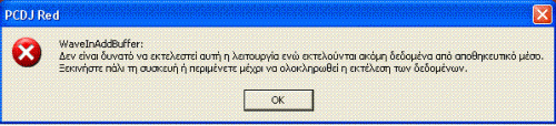

forthnet Δημοσιεύτηκε Ιανουάριος 11, 2006 #1 Κοινοποίηση Δημοσιεύτηκε Ιανουάριος 11, 2006 Ρε παιδιά χρησιμοποιώ το pcdj red 5.3 και όταν πηγαίνω να κάνω ηχογράφηση μου βγάζει ένα μήνυμα σφάλματος!Έστειλα μήνυμα στη visiosonic αλλά μου είπαν κάτι αρλούμπες οι οποίες και δεν επέφεραν αποτέλεσμα! Μήπως κανένας από εσάς ξέρει να μου πει πώς διορθώνεται? Ευχαριστώ παίδες!! Link to comment Share on other sites More sharing options...
maddoctor Ιανουάριος 11, 2006 #2 Κοινοποίηση Ιανουάριος 11, 2006 Προσπάθησε να τρέξεις το πρόγραμμα αμέσως μετά μία επανεκκίνηση.Ακόμα να είσαι σίγουρος ότι υπάρχει αρκετός ελεύθερος χώρος στον σκληρό που δουλεύει προσωρινά το πρόγραμμα. Link to comment Share on other sites More sharing options...
forthnet Ιανουάριος 11, 2006 Author #3 Κοινοποίηση Ιανουάριος 11, 2006 Μπα.τίποτα δεν έγινε...το ίδιο σφάλμα βγάζει πάλι! Link to comment Share on other sites More sharing options...
Greek Ιανουάριος 11, 2006 #4 Κοινοποίηση Ιανουάριος 11, 2006 Μου φαίνεται σαν conflict με άλλο πρόγραμμα το όποιο δεσμέυει πόρους της κάρτας δικτύου. Έβαλες τίποτα καινούργιο ή άλλαξες κάποια ρύθμισεις στη κάρτα ήχου?Επίσης βρήκα αυτό...Q: I get a "WaveInAddBuffer Cannot perform this operation while media data is playing. Reset the device, or wait until the data has finished playing"A: This is a bug with Windows2000 and does not happen with Windows98 or ME. There are compatibility updates that Microsoft has that will fix this but it is emulating it so don't expect perfection. Go to windows update site and Download Windows 2000 Compatibility Updates, once its install, reboot, now right click on PCDJ icon, there is going to be a new Menu called Compatibility, click it, now tell it to run PCDJ in win 98 mode, you can now record. WindowsXP also has this built-in. Link to comment Share on other sites More sharing options...
forthnet Ιανουάριος 11, 2006 Author #5 Κοινοποίηση Ιανουάριος 11, 2006 Όντως αυτό ήταν greek.Ευχαριστώ!Τώρα ηχογραφώ αλλά το αρχείο που δημιουργείται δεν έχει ήχο!!Ξέρει κανείς να μου πει πώς να το ρυθμίσω για να μπορώ να ηχογραφώ σωστά?Έχω μία μόνο κάρτα ήχου, την sound blaster x-fi platinum και η onboard είναι απενεργοποιημένη! Link to comment Share on other sites More sharing options...
