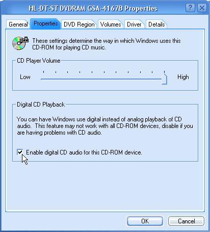

icy20 Ιανουάριος 22, 2006 Author #3 Ιανουάριος 22, 2006 Βρηκα ακρη με ενα απλο καλωδιο minijack σε minijack και minijack to rca ανταπτορα.Το προβλημα που εχω ομως ειναι το εξης:Οταν κανει αναπαραγωγη dvd απο το δισκο ολα κανονικα.Οταν κανει απο καποιο dvd-rom ομως δεν παιζει καν ηχο!Any ideas?
yanni Ιανουάριος 22, 2006 #4 Ιανουάριος 22, 2006 Οταν κανει απο καποιο dvd-rom ομως δεν παιζει καν ηχο!Any ideas? Just one! Enable digital audio! Αλλώς χρειάζεσαι καλώδιο από το DVD σε κάποιο audio in της κάρτας.
icy20 Ιανουάριος 22, 2006 Author #5 Ιανουάριος 22, 2006 Τελικα παιζει.Τη μια φορα που δοκιμασα δεν επαιζε και την επομενη επαιζε...
