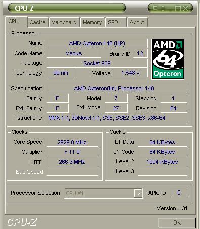

DevilCry Δημοσιεύτηκε Ιανουάριος 7, 2006 #1 Δημοσιεύτηκε Ιανουάριος 7, 2006 Παίδες,χρειάζομαι για άλλη μια φορά τα φώτα σας.Έχουμε και λέμε λοιπόν.Όπως λέει και η επικεφαλίδα πήρα τις G.Skill 4800LA 2X512.Τα χαρακτηριστικά τους είναι τα εξής: * Model : F1-3200DSU2-1GBLA * Package : (2x512MB) dual channel pack * IC Spec : Samsung TCCD * CAS Latency : 2-2-2-5 (PC3200) / 2.5-4-4-8 (PC4800) * Test Voltage : 2.7~2.9 V * PCB Board : 6 Layers PCB * Speed : DDR 400 MHz (PC3200) / DDR 600 MHz (PC4800) * Type : 184-pin DDR SDRAM * Error Checking : Non-ECC * Registered/Unbuffered : Unbuffered Οι μνήμες κάνουν παρέα με τον καινούργιο μου Opteron 148,πάνω σε μια Abit Fatal1ty An8 (Με το 1.9 bios).Το πρόβλημά μου είναι το εξής.Τοποθέτησα τις μνήμες και ο υπολογιστής δεν έκανε καν boot.Έβγαλα το 1 dimm και μετά απο 1-2 clear cmos,επιτέλους το pc μπούταρε.Έκανα μια προσπάθεια να μπω στα Win με default ρυθμίσεις στην μνήμη αλλά τίποτα.Μετά από πολλές προσπάθειες απογοητεύτηκα και πήρα τηλ. το παιδί που είχε τις μνήμες.(οι μνήμες είναι μεταχειρισμένες).Μου λέει για δοκίμασε 2-2-2-5 1Τ με ρεύματα(2.8 Αυτό είναι το όριο του non-sli an8 Fatal1ty)..Το κάνω λοιπόν και τσούπ νάτα τα Windows. :001: Βάζω και το 2ο dimm και όλα πάνε ρολόι.Αλλά δεν πήρα τις συγκεκκριμμένες μνήμες για να τρέχουν 2-2-2-5 στα default ενός Opteron....Έτσι αρχίζω να χαλαρώνω τα timmings.2-3-3-5.¨ολα καλά και πάλι.Αλλά το htt έφτασε μέχρι ~230! :108: Αποφασίζω να πάω την μνήμη στα 2Τ.Τι ήθελα και το έκανα ...Κόμπλαρε ..Προσπαθώ να μπουτάρω με 2Τ αλλά τπτ..Για να μην σας πρίζω έχω φάει κάτι ώρες (σε reviews αλλά και σε τεστ στο bios) και τελικά κατάφερα να μπουτάρω με 2-4-4-8 2Τ.Λέω ωραία.Πάμε για τρελά O/c.Ανεβάζω Ηττ και πάω στα 245.Με το που το ξεπερνάω νάτα τα restart.... Τι συμβαίνει ....Κάνω κάτι λάθος???Ή οι μνήμες είναι !#@#$ Αλλά επειδή είμαι και άσχετος και δεν μου έχω εμπιστοσύνη,ποιό κάτω είναι τα timmings που boot-άρω με 2Τ.Βεβαίως και το άλλο κουφό είναι ότι άν βάλω 2.5 Cas ή 3 το pc κολλάει.....Περιμένω ιδέες παιδία...

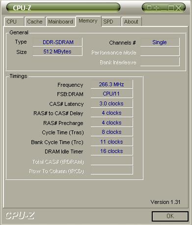

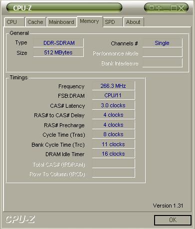

DevilCry Ιανουάριος 7, 2006 Author #15 Ιανουάριος 7, 2006 και βέβαια διάβασα τα ποστ σου.επίσεις γιαυτό το λόγο πήρα tccd για να πάνε ψηλά σε 1:1 με τον opteron.Επιμένω επειδή οι συγκεκριμένες μνήμες κανανε "νερά" και σε ένα dfi board.Και γιαυτό ξαναρωτάω είναι δυνατόν ένα απο τα 2 dimm να τα έχει ψιλοφτύσει?Μόλις τώρα είμαι στα 2.929 με το ένα dimm με timmings όμως 3-4-4-8 2Τ...Με το που το βάλω στα 2.5 (cas) μέσα απο win με το a64tweaker όλο το σύστημα παγώνει και απο τα ηχεία βγάζουν ένα εκοφαντικό θόρυβο...Και από το bios απλώς κάνει restart
