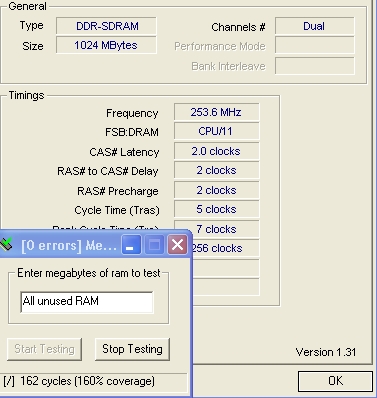

Συμπερασμα φτάίνε οι twinmos BH5? Στέλιε βλέπω να έχεις επισκέπτη το ΣΚ σπίτι σου
αλλα κ με μια 256 απλη που ειχα 2100 ο Η/Υ δεν άνοιγε έμενε κολλημένος.
Να πάω να αλλάξω την μητρική ή θα είναι λάθος?

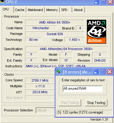

Τελικά το πρόβλημα ήταν ότι ο επεξεργαστής δεν γούσταρε την μνήμη κ το αντίστοφο.
Το θετικό είναι ότι κατάλαβα ότι τα παλιά ΒΗ5 που έχω κ οχι υττ πρέπει να πηγαίνουν καλά.

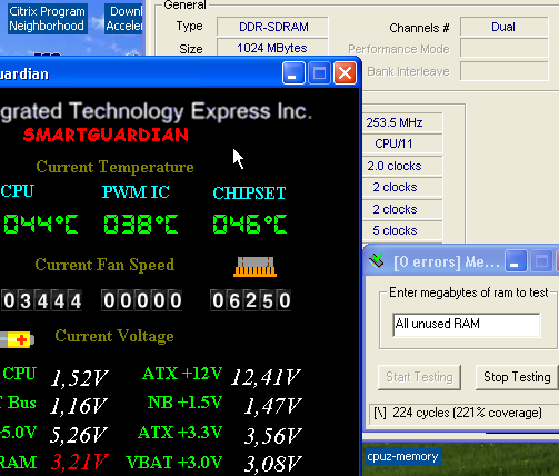

Με 3,2 δουλέoυν σταθερά κ χωρίς spreaders απλά με 80αρη Ενερμαξ
Αρα το πρόβλημα σου λύθηκε :098:
Εν τω μεταξύ....δυνατό σε κόβω για ψύξη με αέρα.
Αλλά και τα BH-5 σου ...πάνε πολύ καλά για 3,2volt.
