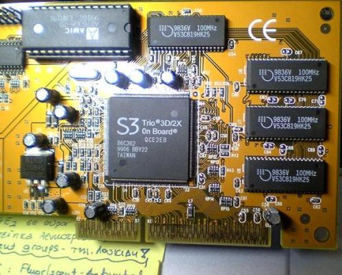

Guys sorry for reviving this αλλα μιας και εχω περισσοτερες λεπτομερειες ειπα να ρωτησω ξανα: η καρτουλα ειναι η S3 Trio3D/2X (378) και η μητρικη μια Gigabyte Titan 478socket που εχει αυτη τη στιγμη πανω εναν celeron 1800Mhz. Εχω βρει drivers μεχρι και για ΧΡ, γνωριζει κανεις αν ειναι συμβατη τελικα?
edit: Βρηκα και μια μαλλον πιο προσφατη S3 Trio 3D 86C365 (ενω η αλλη ελεγε και 2x με κωδικο 86C362)
Φωτογραφία της κάρτας ώστε να φαίνεται ο AGP κονέκτορας ίσως να λύσει σε ένα βαθμό το αίνιγμα για το αν είναι 2Χ ή 4Χ. Αν είναι 2Χ δεν την βάζεις ούτε για πλάκα σε μητρική που υποστηρίζει 4Χ/8Χ. Το αποτέλεσμα ίσως να είναι πολύ δυσάρεστο.

2x είναι 3.3v.....το mobo τι chipset φοράει?

Δυστυχως δε γνωριζω ακριβως, δεν τον εχω τον υπολογιστη εδω, αλλα απο οτι ειχα δει ειναι μια Gigabyte P4 Titan 478 socket MicroATX με τσιπακι της SIS, υποθετω το 645DX ή το 650.
Γνωριζω οτι αν ειναι 2χ τα voltages ειναι διαφορετικα υπαρχει προβλημα, τα λινκς στο ποστ του Γιαννη ηταν κατατοπιστικα.

btw ποια απο τις 2 καρτες ειναι τελικα πιο προσφατη? Δεν εχω καταλαβει ακομα ποια ειναι καλυτερη. Ουτε απο τα τσιπακια της μνημης μπορω να βγαλω ακρη ποσα Mb ειναι.

Επισης δεν εχω manual για τις καρτες τις VGA, δε ξερω αν η 86C365 2χ ή 4χ
Σύμφωνα με αυτό εδώ η κάρτα σου είναι AGP 3.3 Volts. Αν θυμάμαι καλά τα 8xx chipsets της intel δεν παρέχουν καμμία προστασία από AGP κάρτες που ζητούν voltage μεγαλύτερο από το επιτρεπτό. Στην πραγματικότητα θα το δώσουν με αποτέλεσμα να καεί το Northbridge.
